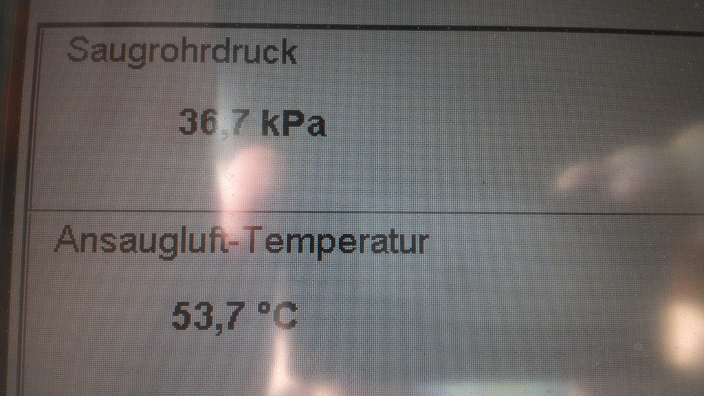

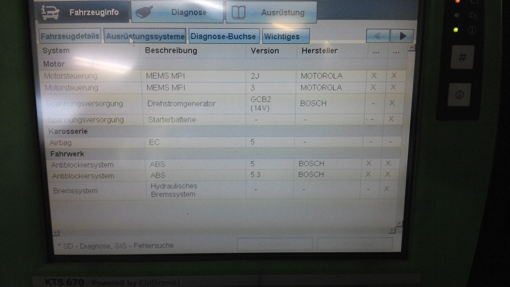

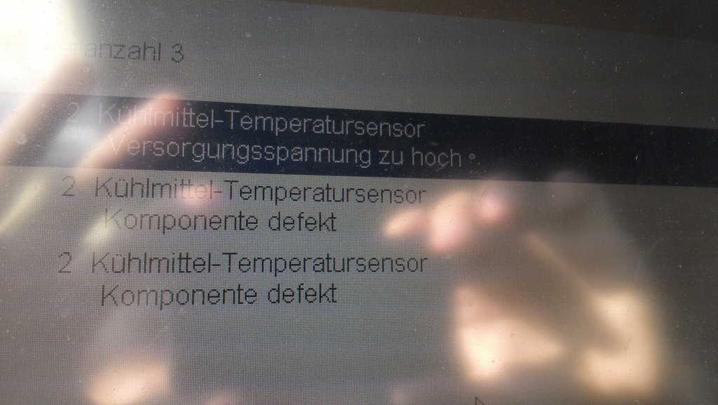

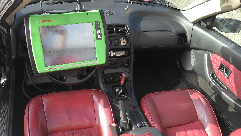

heute ausgelesen und ein paar alte Fehler gelöscht..es funktioniert!!!!!!!!!!!!!!!!!!!
habe auch zugriff auf ein paar andere Messdaten wie ansaugluft temperatur..Spannung und und und
und das mit einem Bosch Diagnose Gerät :D :D :D :D

VIN NR: 023118
Es gab noch ein Menüpunkt "Stellwert"
da konnte man irgendetwas mit Einspritzzeitpunkt einstellen für jeden einzelnen Zylinder
