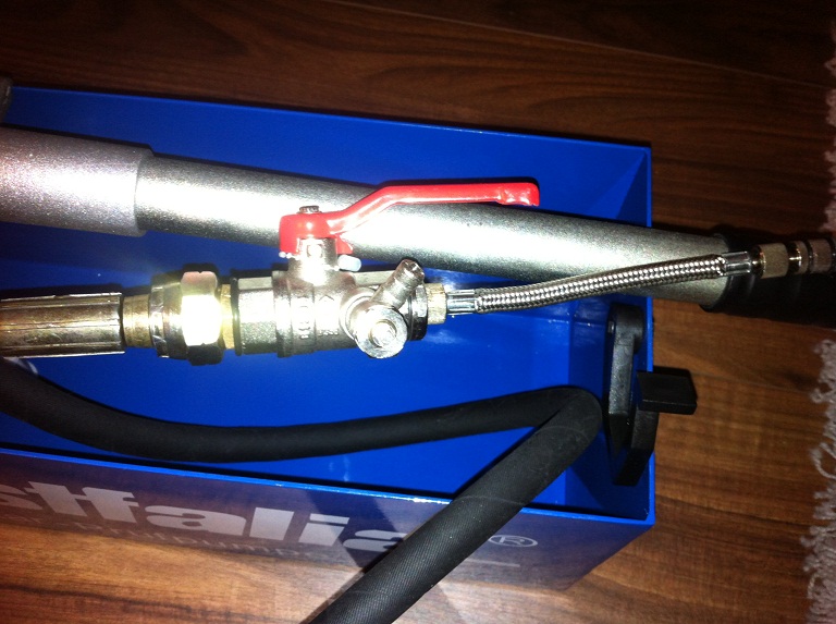

Hi Leute,
wollte hier meine Hydragaspumpe Präsentieren
sowie eine Anleitung/Teileliste was man alles dafür braucht.
Da ich und sicherlich einige andere sich da Schwer tat eröffne ich diesen Thread.
Danke nochmal an User Bawo :up:
Was wird benötigt ?
Benötigt wird Folgendes:
-Befüllpumpe die um die 50 Bar kann.
Prüfpumpe
-1/2 Kugelhahn mit Entleerung.
Die Entleerung dient dazu die Luft aus dem Schlauch zu bekommen.Dieser kann auch für Vakuuum benutzt werden,
falls das System komplett leer ist.
Kugelhahn
-SKS Füllschlauch
Füllschlauch
-1/2 Doppelnippel
Wird benötigt um Pumpe mit Kugelhahn zu verbinden.Nicht immer notwendig je nach Pumpe !!
Doppelnippel
-1/2 Blindstopfen
Ist so zu sagen ein Adapter um SKS Schlauch mit Kugelhahn zu verbinden.
Blindstopfen
-Hydrolastikflüssigkeit
-M8 Gewindebohrer und Gewindeschneider
Gewindeborher
-Diverse O-Ringe
O-Ringe
-Handvakuumpumpe
Wird benötigt um das System zu Evakuieren.Bei meiner Pumpe noch nicht vorhanden.
Vakuumpumpe

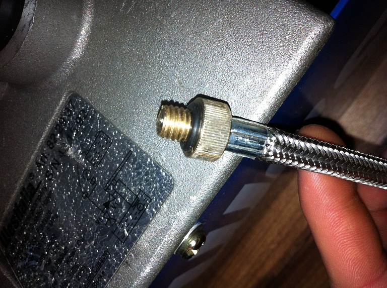

Der SKS Füllschlauch hat ein M8 0,75 Feingewinde, da ich aber zu Faul war ein Gewindeschneider dieser Maße zuholen,
habe ich mir das normale M8 Gewinde bei geschnitten.
Im 1/2 Blindstopfen muss ein 6,8 mm großes Loch gebohrt werden und der M8 Gewindeschneider direkt hinterher.

Das wars bei Fragen einfach Fragen.
Gruß Giuseppe

Klaus, ist die Frage ernst gemeint? Zu jeder aufgeführten Position hat Giuseppe einen Link angegeben... ohne Flüssigkeit und Vakuumpumpe liegst du unter 100€. ;)

Gussy hat geschrieben:
Und dann den Feingewindenippel in das Standardgewínde reingewürgt, oder wie habe ich das zu verstehen? Und das hält?
So 30. Dez 2012, 14:23
Beitrag Re: Eigenbaut Hydragaspumpe Anleitung
Alles mit einem Gewindeschneide Set auf Normales Gewinde bei geschnitten.
Kein Murks und es hält!

Wäre auch eine Überlegung Wert eine Elektrische sich anzuschaffen.
Wichtig wäre für mich die Anzeige.Meine gelesen zu haben das ein Unterdruck von 25mbar reicht.
Was ich noch empfehlen würde was ich auch noch vergessen habe ist die einzelnen Verschraubung(Gewindegänge) mit
Teflonband abzudichten.

Klappt 100%, besorge dir auch Teflonband zum abdichten der Gewindegänge.
