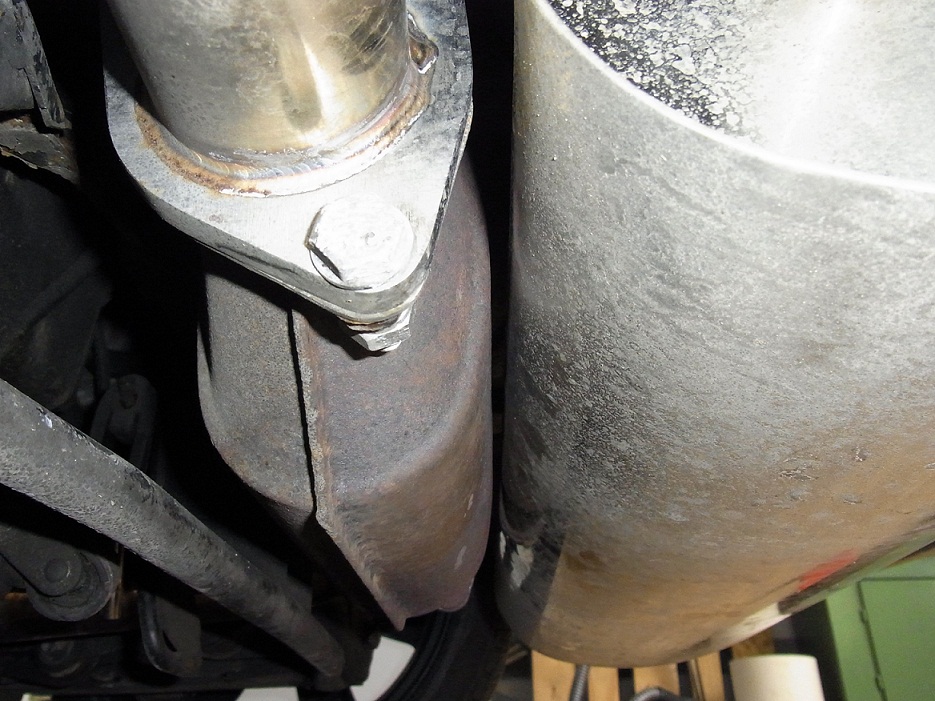

weiter gehts ...
wie rum is denn der kat verbaut?
zeigt das schutzblech vom kat richtung endtopf?
und ist das bei euch da auch so eng?

Beitrag Re: Sportaupuff - Toyosports
habe bei mir das Schutzblech Richtung "nach vorne", war mir so aufjedenfall sinnvoller, der Endtopf kann ja Hitze ab ;).
Der geringe Platz ist normal so.

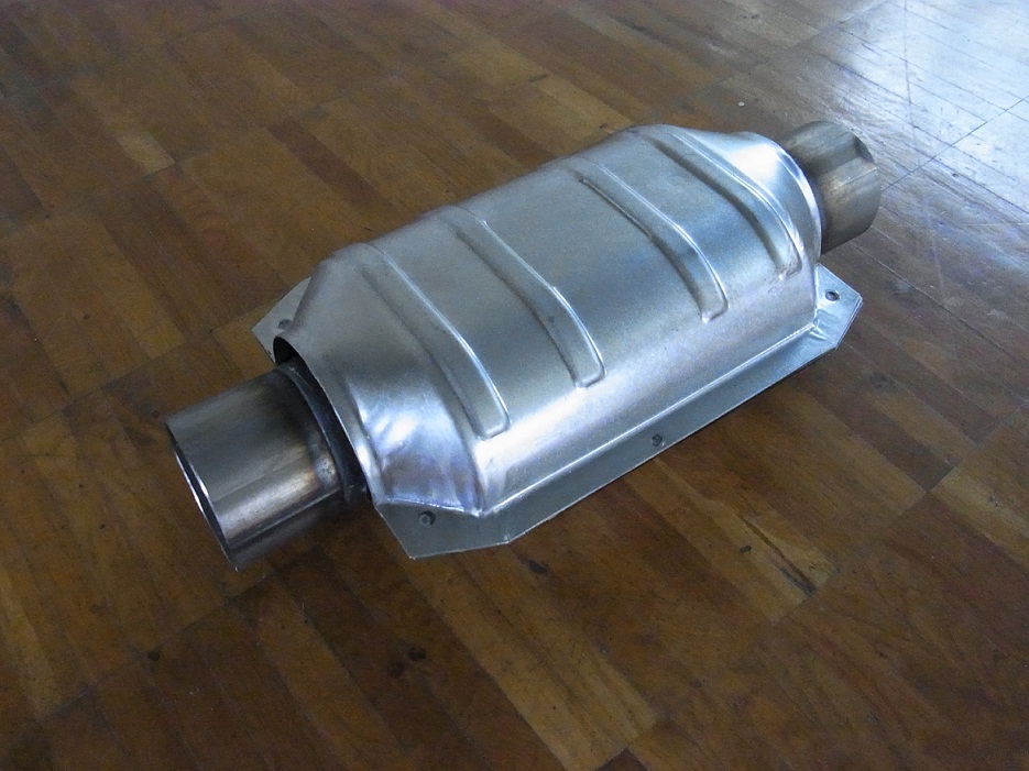

taugt der sportkat was ?
https://www.powersprint.eu/Katalysatore ... 57-mm.html

loaded hat geschrieben:
brauchst halt noch die flansche und ein bissl rohr
und er is leider nich aus v2a ...
