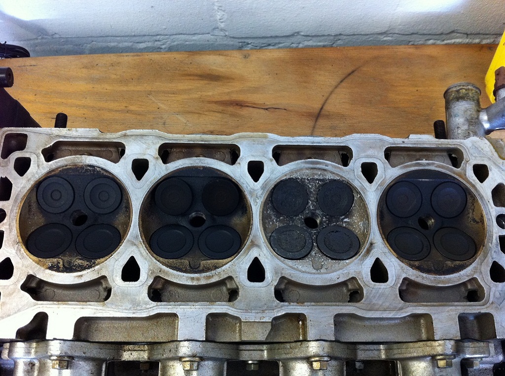

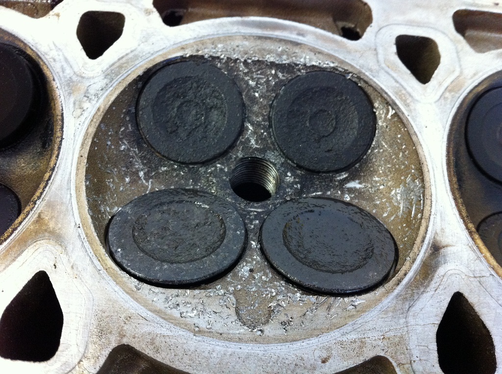

Kleines Update:
habe mir die Tage ein Zahnriemen Kit gekauft.
Auf den Bildern sieht man das das der VVC ZylinderKopf einiges abbekommen hat.
Diese Woche bringe ich ihm zum Planen danach werden die Ventile neu ein geschliffen.
Das Ziel ist erst mal das ich ein Motor komplettiere dann kommt der andere Motor raus.

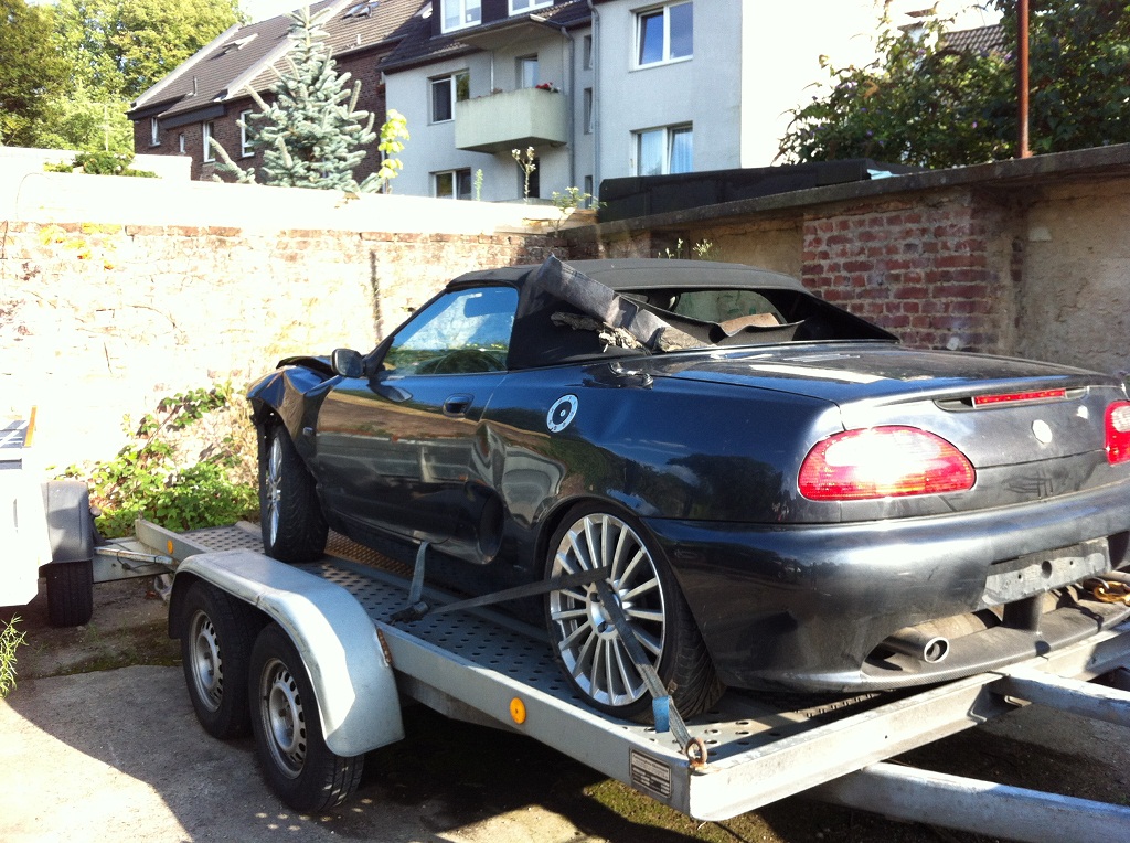

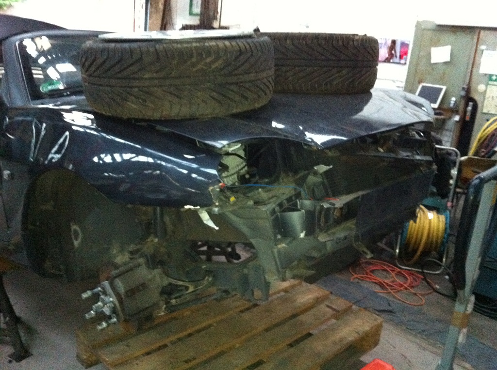

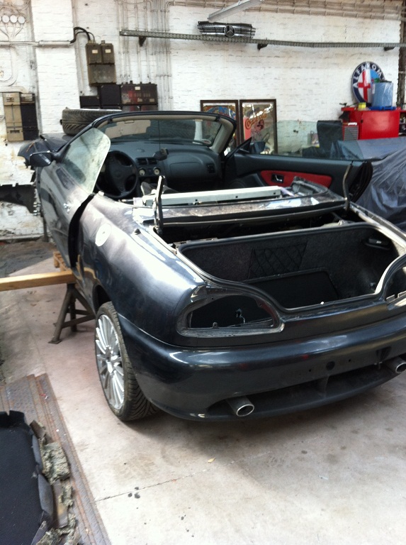

Konnte mir ein Mg VVC für wenig Geld ergattern Totalschaden.
Jedoch wurde die Zylinderkopfdichtung vor kurzen erneuert.
Was mir eine Menge Arbeit erspart.
Der andere VVC Motor wird nach und nach überholt.

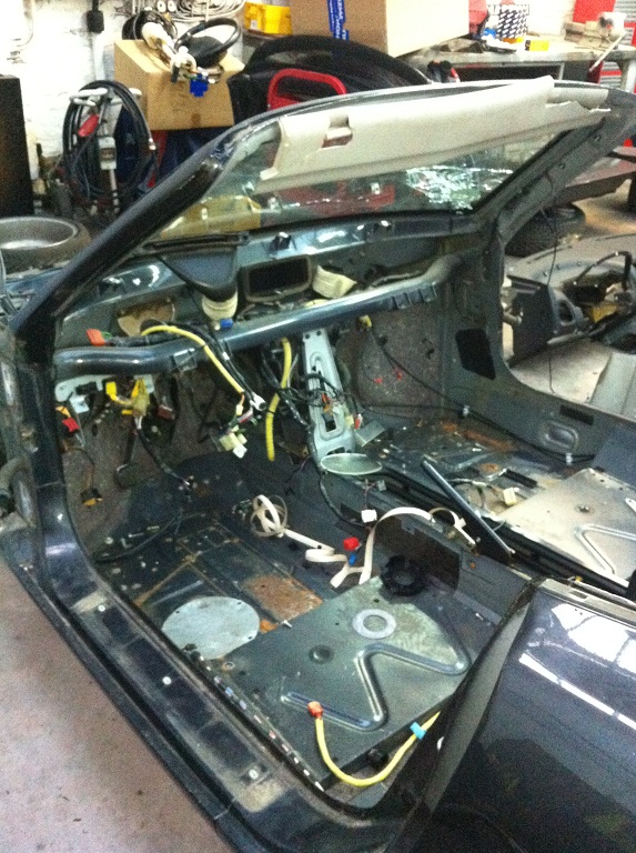

Bin gerade dabei ihn zu Schlachten falls Interesse besteht an einigen Teilen
einfach Melden.(2x Verdecke mit neuer Heckscheibe,Heckklappe etc.)

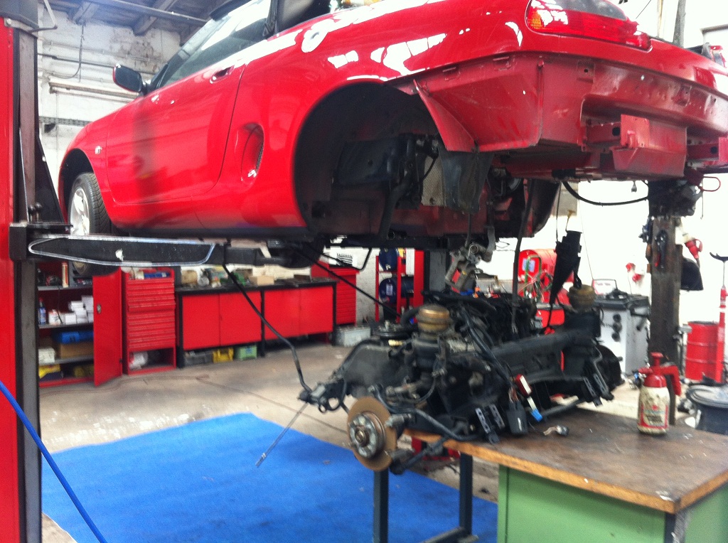

Morgen also Samstag kommt der Motor raus.
Zahnriemen wird sicherheitshalber erneuert.
Dann kommt endlich mein MG dran wo der Motor auch raus muss.

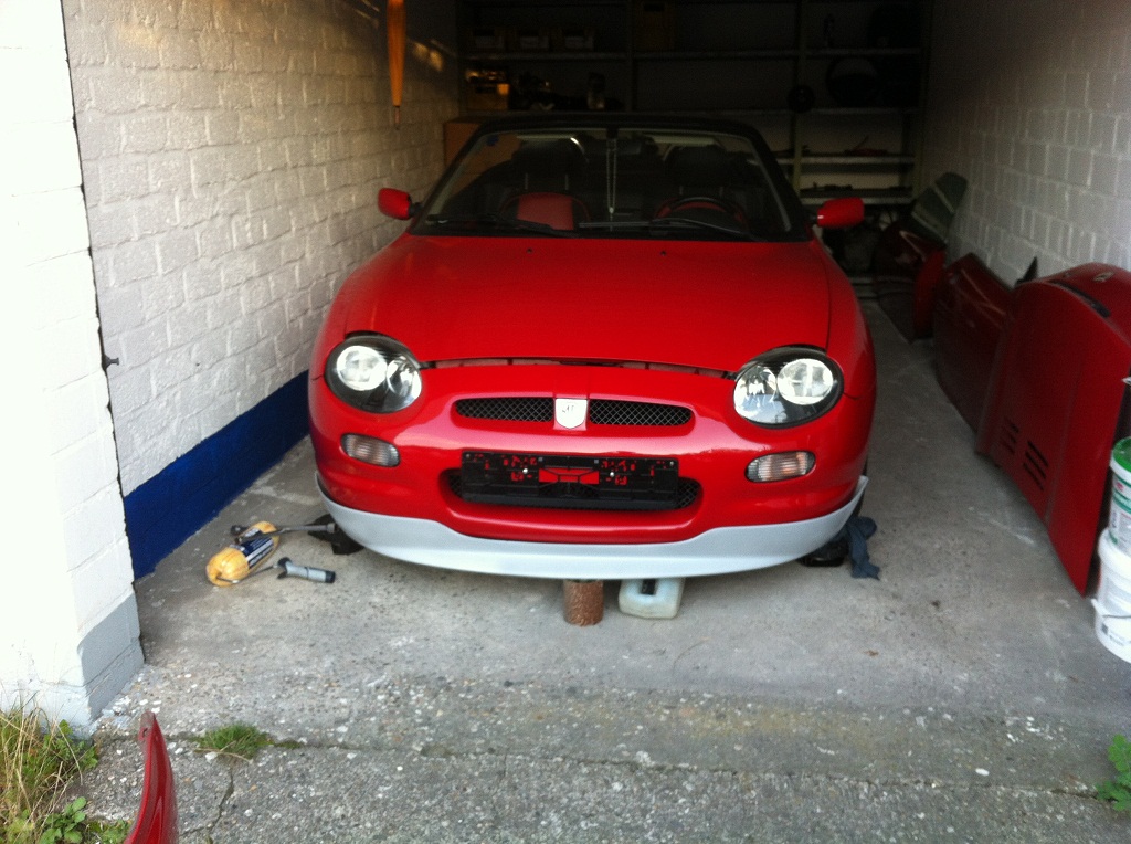

Hier paar Bilder...

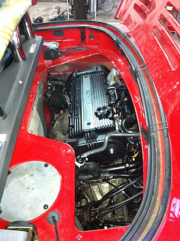

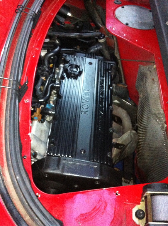

Leute!!!
Motor ist drin und mein Roter Läuft nun endlich.
Zahnriemen neu, Kopfdichtung neu, Wasserpumpe neu, Kupplung neu etc...
Das war ne Arbeit, 3 Motoren raus ein Motor rein :up:

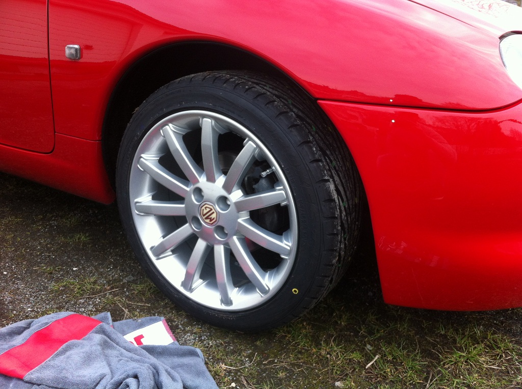

Habe vor mir 17 Zöller zu kaufen und habe die Team Dymatics im Auge, können diese ohne Probleme
eingetragen werden ?

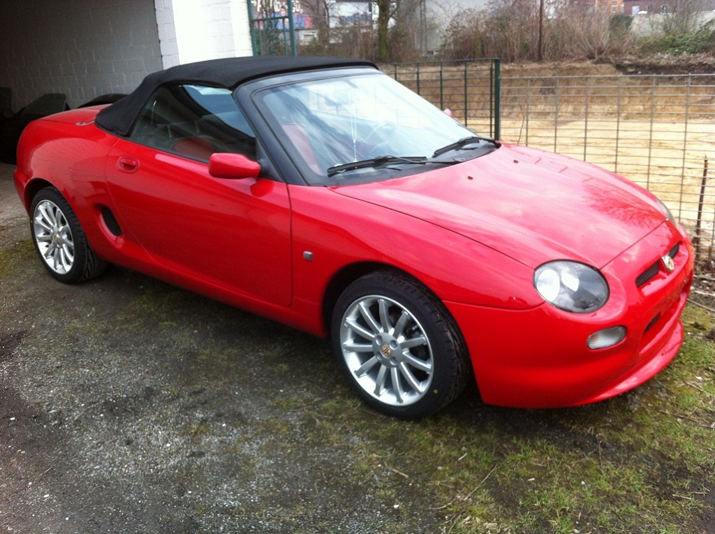

So es geht weiter, habe ein bisschen Spielzeug für mein MGF :lol:
Jetzt gefällt er mir endlich.
Überzeugt euch Selber hier paar Bilder:

Der Ventildeckel wird die Tage eingebaut.

Das mit der Trophylippe hast du Top gemacht das hab ich auch mal noch vor wie bist du das angegangen?
Gruß Mario
MGF VVC Bj 98
MGF Serie Bj 97
MG ZT-T 190 Bj 03
Fr 8. Mär 2013, 21:54
Beitrag Re: Auf ein Neues "Neuaufbau" eines MG F
Dankeschön,
die Trophy Lippe ist ein GFK Nachbau gewesen.
Die passte vorne und Hinten nicht.
Kann dir nur als Tipp geben, die Lippe mittig durch zuschneiden.
Damit beide Backen (Lippe) Plan aufliegen Es entsteht zwar ein Spalt in der Mitte aber
der wird dann mit Spachtel wieder aufgefüllt..Angesetzt habe ich das ganze mit
Scheibenkleber.Die Übergänge habe ich mit Glasfaserspachtel FeinSpachtel bearbeitet.
Unterhalb der Stoßstange habe ich was abgeschnitten damit die Stoßstange aussieht als wäre es
aus ein Teil. Glasfasermatten habe ich hinten zur Verstärkung noch angebracht.
Den Rest hat der Lackierer gemacht. Ist viel Material drauf gegangen. Aber hat sich gelohnt.

Habe mir nur etwas sorgen mit meinen Felgen und der Bereifung
195/45r16 und hinten 215/40r16 gemacht zwecks Eintragung etc.
Der TÜV Prüfer hat extra nachgeschaut und mir gesagt das keine Eintragung notwendig
ist!! :up:
