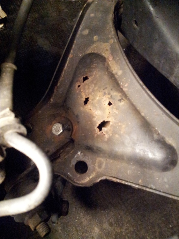

beim Wechseln des vorderen linken Stossdämpfers musste ich feststellen, dass der Querlenker auf der Oberseite an der gewölbten Stelle stark durchgerostet ist (siehe Foto).
Was meint ihr? Erneuern oder ist das noch im toleranten Bereich?
Auf der Unterseite ist kein Rost, auch an den Festen Teilen nicht. Der rechte Querlenker ist komplett ohne Rost.

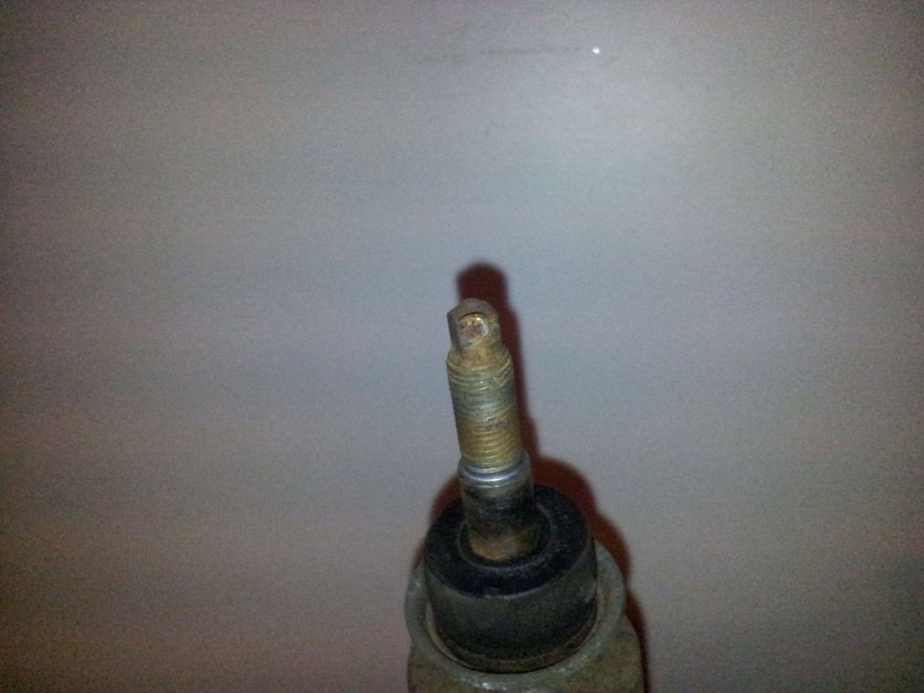

Bekomme die Teile hinten einfach nicht entfernt.
Oben komme ich nur mit ner 14er Nuss dran, von unten kann ich den Stossdämpfer aber nicht fixieren (ist ein Plastikrohr welches sich mitdrehen lässt, vorne war dieses aus Metall und mit der Gewindestange fixiert).
Auf Dieter's Homepage hat er einen 14er Ringschlüssel und eine Ratsche oben drauf, jedoch hat die Gewindestange des Dämpfers an der Spitze eine Ovale Form, so dass dort keine Nuss passt.
Jemand ne Idee?
Gibt's da spezial Werkzeug?

Ich würde den Querlenker tauschen.
Für die Mutter am Stoßdämpfer einfach einen Schlagschrauber benutzen das geht echt sehr gut habs selbst erst vor ein paar Tagen bei meiner MGF Schlachtung benutzt.

Habe gerade genau diesen Querlenker spass hinter mir..
Also wenn du es machen lässt wird das teuer nur so als warnung,
ich war sehr überrascht um nicht zu sagen geschockt von der Werkstattrechnung ( immer noch nicht erholt :lol: )

Naja wen dann wollte ich den schon selbst erneuern, oder ist das gar nicht so einfach?
Hatte den MG Mitte 2011 in der Werkstatt um das Traggelenk an diesem Querlenker erneuern zu lassen (ja war auch teuer).
Das hätten die doch sehen müssen das der durch ist!
Hat schon jemand den Querlenker gewechselt?

das Problem ist das der Hilfsrahmen abgelassen werden muss damit die dicke Schraube raus kann und das macht die geschichte sehr teuer...
Die Querlenker selbst sind dagegen spottbillig
ob du das selbst machen kannst musst du wissen, ich würde mir das nicht zutrauen aber ein paar hier im Forum haben das bestimmt schon gemacht

Die Stoßdämpfer hinten konnte ich nun doch relativ einfach entfernen:
Über Nacht mit WD 40 ziehen lassen, dann oben mit ner Zange die Gewindestange festgehalten und von unten nen Maulschlüssel mit eingebauter Ratsche zum öffnen der Mutter benutzt. Nur der rechte war etwas problematisch, da hier der Platz doch arg beengt ist (besser die Schrauben des Ausgleichsbehälters lösen und das ganze zur Seite schieben. Kommt eh der vom Polo 6N drauf...)

Ist der Tausch des Querlenkers ne größere Geschichte, da der Hilfsrahmen ja abgelassen werden muss?

Der Tausch des Querlenkers ist nicht tragisch wenn man weis wie es gemacht wird :lol:
Aber auch so ist das nicht so schwer.

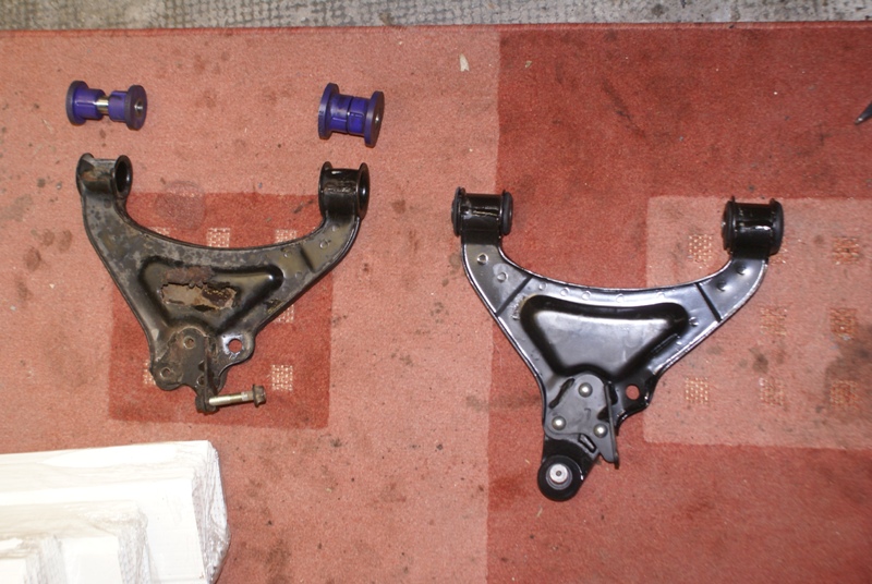

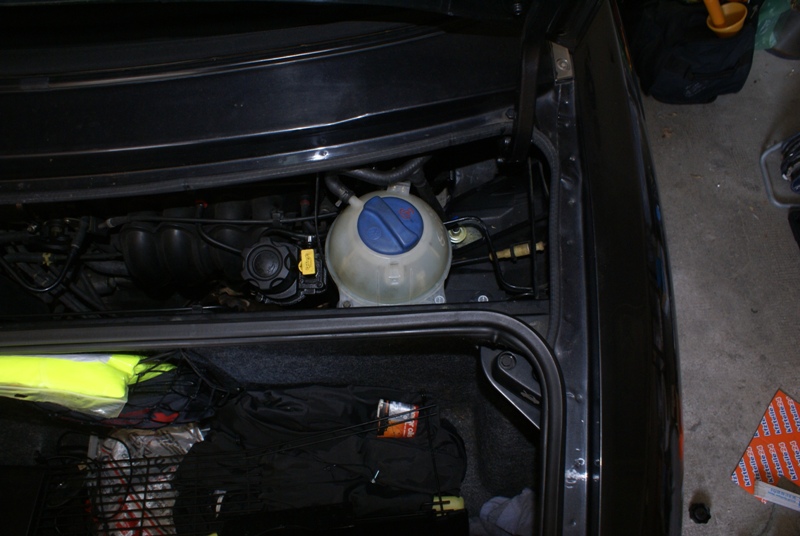

So heute habe ich mich endlich an den Querlenker gemacht. War doch etwas mehr Aufwand den alten da rauszubekommen, da eigentlich alle Schrauben vom Hilfsrahmen derart zugerostet waren, dass ich Angst hatte sie abzureissen. Während sie in WD40 badeten habe ich den Ausgleichsbehälter vom Polo 6N eingebaut.
Jetzt aber mal wieder ein Problem:
Der neue Querlenker hat andere Gummis als der auf der rechten Seite. Da ich wieder die Powerflex einbauen will, müssen die im neuen Querlenker raus. Ist aber alles andere als einfach. Hab gesägt, gebohrt, gefeuert, geschraubstockt... Hilft alles nix! Jemand ne Idee wie ich diese Dinger rausbekomme? Da die Gummis schon teils abgeschnitten sind gibt es kein zurück mehr. Hoffe das die Maße des neuen Querlenkers mit den Originalen übereinstimmen.

Nur trauen die sitzen bombig hab das im Winter auch hinter mich gebracht.
Hab das ganze mit dem Schraubstock langer Verlängerung und 2 Mann gemacht. Einer hält den Tisch inkl. Schraubstock die anderen beiden drehen. Zum drücken haben sich Hazet Nüsse bewährt die geben nich nach und sind verschieden groß :angel:
Wenn der erste ruck passiert ist gehts "leichter"
Gruß Mario

Da kommst du nur mit roher Gewalt ran, probier die etwas anzuheben und WD40 dahinter zu bekommen, das sitzt richtig stramm und rutscht durch den Gummi nicht. Notfalls in einer Schlosserei auspressen lassen. Die letzten hatte ich auch mit Stecknüssen, Öl und Feustel rausgeholt.

So die Dinger sind draussen. Hab mit einer Gewindestange und Unterlegscheiben einen Abzieher gebaut. War recht einfach. Nun das nächste Problem. Die Powerflexteile passen nicht 100% und nun ist der Querlenker 2mm zu breit und will nicht in den Hilfsrahmen. SPART NICHT AN DEN ERSATZTEILEN!

So das Teil ist drin! Mal ordentlich geflucht und sanfte Gewalt waren das Zauberwort.
