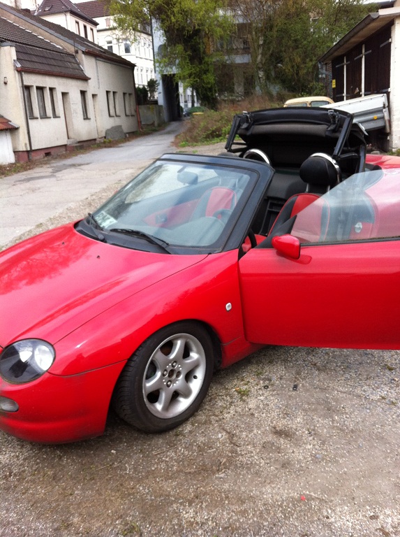

Hallöchen,
Also, hab seit einiger Zeit.... genau genommen 4 Jahre ein Mg F hier stehen.
Der nun schnellst möglich wieder auf die Straße möchte.
Zur Vorgeschichte, als ich ihn vor 4 Jahren bekommen habe, habe ich ihn mit einem
Motorschaden bekommen.Da dachte ich mir ach, das mach ich mal eben. Naja,
da ich kaum Zeit hatte sind 4 Jahre vergangen.
Es handelt sich hierbei um einem Mg F in der Farbe Rot
Baujahr 1997 mit 145PS VVC und hat gerade mal 92 T runter schade um dem Motor :down:.
Lange rede Kurzer Sinn, habe ich mich am Wochenende damit beschäftigt ihn zur Garage zu Schleppen.

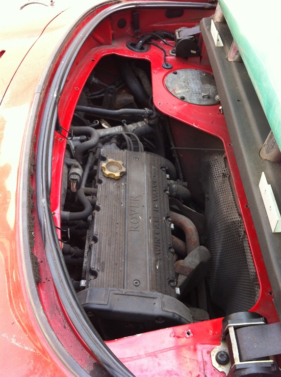

Erstmal den Kopf runter, ein Kolben hat gefressen. :shock:
Aber halb so Schlimm, habe auf einem Schrottplatz einen Mg F geordert und
werde ihn dieses Wochenende zu mir hin schleppen. Nun stellt sich die Frage
ob er auch ein VVC Motor hat wenn nicht, dann wird er zum VVC.
Der Innenraum wird auch Komplett gewechselt da der auf dem Schrottplatz Schwarz Rote
Lederausstattung hat und über einen Überrollbügel.
Hier mal paar Bilder :)
Bild Bild Bild
Bild BildBild
Samstag wird der andere vom Schrotti geholt.
Dann wird meiner nach und nach wieder Fit gemacht.
Nach und nach wird mein Thema geupdatet mit neuen Infos :)
Es kann lange dauern aber bis Sommer sollte er Fertig sein.
Gruß :)

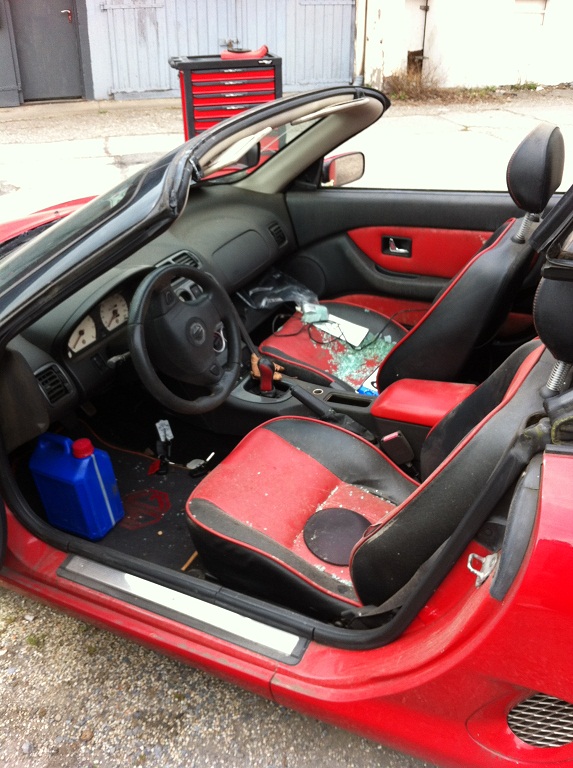

Sooo der Mg vom Schrottplatz ist da es handelt sich um ein VVC, leider ohne Schlüssel, habe unter 3000 Schlüssel 5 Mg Schlüssel gefunden,
leider passte keiner davon.
Jetzt steh ich vor dem Problem "Wie bekomme ich die Heckklappe auf ?" jemand eine Idee ?
Seilzug für Vorne habe ich gekappt liegt ja unter dem Teppich leider war er gerissen :down:
Gibt es für Hinten ein Tipp ohne den Schloss aufzubohren ?
Bitte um Rat :)

da du ja eh keine schlüssel mehr hast
kannst doch einfach schraubenzieher rein ins schloss und dann mal kräftig drehen :)
sonst nur über den motordeckel oder durch verbiegen der heckklappe...

Musste heute leider Feststellen das es sich doch um einen 120 Ps Motor handelt.
Dann wird der Motor halt zum VVC :).
Leider ist der Mg vom Schrotti sehr verbastelt bzw. wurde nicht mit Liebe daran gearbeitet
(Viele Pfusch arbeiten)

Schloss kaputt machen muss aber nicht unbedingt sein.
In dem Zustand wie Foto 1 vom letzten Post kommt man mit einem 10er Ratschenringschlüssel an die je zwei Schrauben der Scharnierbefestigung an der Haube dran. Die, die am unbequemsten ganz hinten zugänglich sind.
Haube dann leicht bei den Scharnieren anheben und mit nem zweiten Mann den Bowdenzug am Schloss ziehen.
Am Besten guckt man sich die Situation vorab an einem offenen Exemplar an.

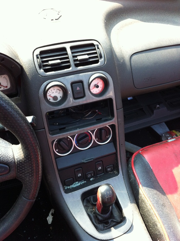

So heute habe ich wieder das Bedienelement montiert.
Leider waren hinter der Schaltmanschette die Halterungen abgebrochen.
Musste gefixt werden nun hängt die Schaltmanschette nicht mehr so rum.
Die Luftschächte wurden auch bereits Montiert.

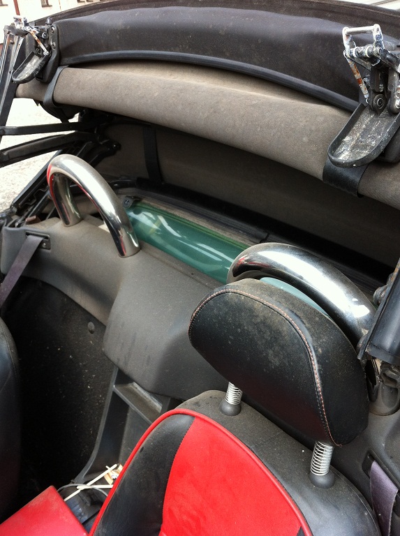

Die nächsten Tage werde ich mich Beschäftigen wie ich die T-Bar raus bekomme.
Habe den verdacht das das Verdeck ab muss wegen den Überrollbügel.

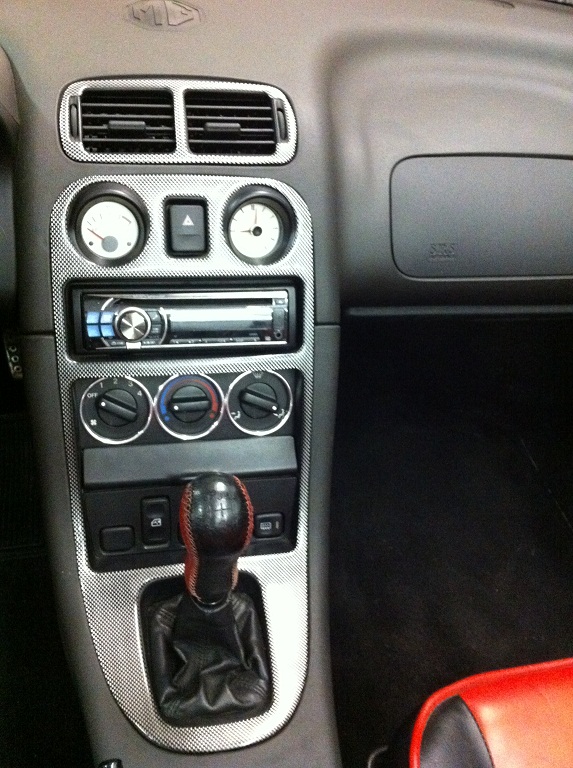

So heute habe ich die Beifahrerseite fertig gemacht.
Und ein Radio eingebaut.Die Alu Ringe habe ich Poliert.

Das nächste was ich mache wird die T Bar samt Überollbügel.
