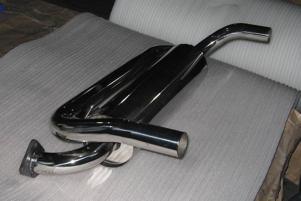

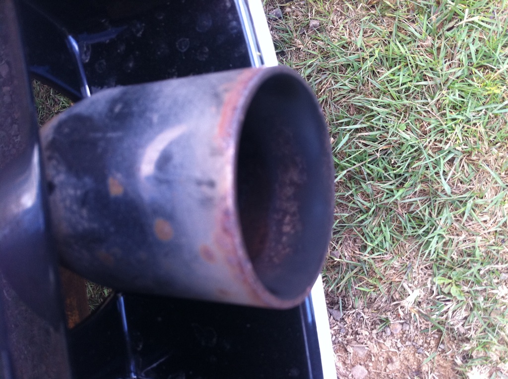

Beitrag Re: Toyosports Sportauspuff
@ gallex
Muss nicht alles schlecht sein. Der TT ESD (siehe unten) als auch der MGF-Centre Fächerkrümmer von der hübschen Vicky ;) sind für sich genommen wirklich gut verarbeitet.
Einzig die optionalen Endrohrstücke beim TT (siehe unten) als auch Vicky's, beim Krümmer beiliegendes, Flammrohr kannst Du auf den Müll schmeißen und schmälern den eigentlich positiven Gesamteindruck.
