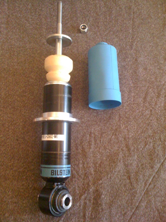

Bilstein hat heute Morgen folgendes mitgeteilt:
..."nach Rücksprache mit unserer Abteilung für das Produktmanagement kann Ihnen die Firma BILSTEIN leider keine derartige Bestätigung zur Verfügung stellen.
Dieses Produkt ist nicht für den deutschen Markt vorgesehen und wird auch nicht von uns in Deutschland angeboten. Es wird, wie bereits erwähnt, speziell für die Firma VHS gefertigt. Die Verwendung ist ausschließlich für den Export vorgesehen.
Vielen Dank für Ihr Verständnis."
In Verbindung mit dem. was der TÜV zu dem Thema mitgeteilt hat ist die Sache damit (für mich) tot !
Zitat: "...wenn Bielstein bestätigt, dass es sich um ein Serienersatzteil handelt, übernimmt auch Bielstein die Produkthaftung. Ein Eintrag in die Fahrzeugpapiere ist dann nicht erforderlich. "
Freundliche Grüße

Ob jemand das Risiko eingeht kann nun jeder für sich entscheiden. Die derzeitige Sachlage ist nun zumindest bekannt.

Falls von Interesse.
Bilderrätsel:
Was passiert, sobald der Federteller auf der untersten Nut aufliegt?
(Ich habe die mittlere Position gewählt.)
Beigefügt ein weiteres Bild auf dem trotz etwas dunkler Radkästen die Höhe des Wagens inkl. Eibach Federn und Bilstein Dämpfern abzuschätzen ist.
IMG_0081.jpg [ 158.94 KiB | 15034-mal betrachtet ]
IMG_0511_2.JPG [ 285.88 KiB | 15034-mal betrachtet ]
