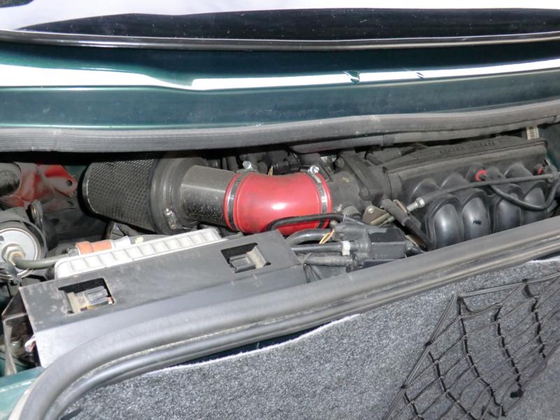

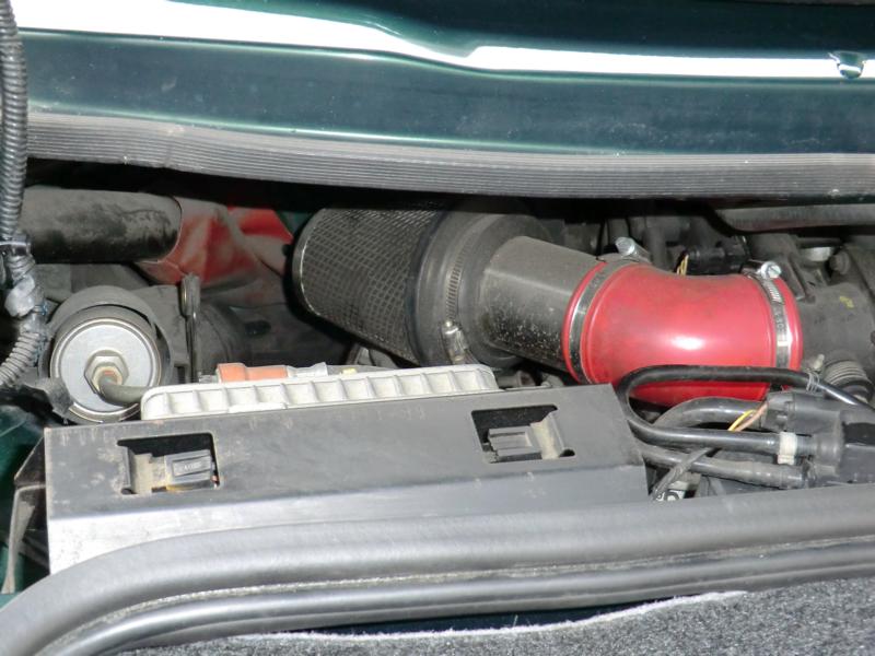

Hab mir mein Kennzeichen mal genauer angesehen und festgestellt, daß ich nächsten Monat mit meinem Gefährt zum TÜV muß. Dabei kommt mir der Gedanke, was wohl der dortige Gutachter zu dem veränderten Luftfilter sagen wird ??? Als ich meinen MGF vorigen November gekauft habe, war dieser Luftfilter schon eingebaut, den Originalen habe ich vom Vorbesitzer mit dazu bekommen.
Wie ist die Sachlage: Reicht es, den Original-Luftfilter einfach in den Kofferraum zu legen ("Guckmal, da isser ja !!!") oder sollte ich besser die Filter vor der erstrebten TÜV-Abnahme austauschen und den Original-Filter wieder solange einbauen ? Scheitert eine TÜV-Abnahme an sowas ?
Gibt´s auch die Möglichkeit, den jetzt eingebauten Filter eintragen zu lassen und damit zu legalisieren ? Dazu müßte ich wahrscheinlich wissen, was das für ein Teil ist (keine Ahnung, schulterzuck, kopfschüttel...)
Ja, ich weiß, viele Fragen auf einmal, aber sicherlich haben etliche hier im Forum die Nummer schon durch...

Klar kannst du den originalen luftfilter im Kofferraum legen......wird aber dem TÜV Mann nicht interessieren
Wenn du wieder TÜV bekommen willst, baue den originalen LF wieder ein.............

Ich würde es auf einen Versuch ankommen lassen, dann haben wir wieder mal ein Popcornthema. :mrgreen:
Aber im Ernst: Die Frage mit dem originalen Kasten im Kofferraum war als Scherz gedacht, oder? :roll: Und Eintragung: Eher nicht, wie auch in jeder Beschreibung eines offenen Luftfilters nachzulesen.
P. S. Dein Motorraum ist staubig. ;)

PPS. Dein LuFi saugt jede menge Warme Luft an .. nicht soo gut .. also zumindest seh ich kein Frischluftschlauch da rumliegen.

ich würde wenigstens das rote Kniestück irgendwie einschwärzen, das sticht so direkt ins Auge :mrgreen: . Vielleicht hast Du Glück.

Danke an Mariner, gutes Thema da hier so ziehmlich jeder mit einem nicht Originalen LuFi Rumfährt...
wie sieht es den mit Airboxen aus..? BMC vergibt doch Gutachten soviel ich weiß...?! dann müsst ich nur nen BMC sticker auf meine Box pappen und alles ist im lot...
btw. ich hab das zwischenstück das bei dir Rot ist mit dem verbindungsbalg vom Originalen LuFi Kasten Überdeckt (also aufschneiden und drüber stülpen) und mit einem schwarzen Kabelbinder fixiert, also auf den ersten Blick sieht man dann wirklich nur diesen Balg.. vieleicht hifts ja...

Vorletztes mal hab ich den original eingebaut, der Prüfer hat nicht nachgeschaut...
Letztes mal hab ich den offenen K&N Luftfilter drin gelassen, nicht nachgeschaut, obwohl etwas lauter war :angel:
drauf ankommen lassen! :evil:

Fahr doch ohne Luftfilter hin, das klingt dann gut und er kann keinen falschen Luftfilter beanstanden, das bisschen Dreck macht der K-Engine nichts aus, ein richtiger Motor muss dass abkönnen :lol:
Da ist doch die Servicklappe beim F davor, das sieht der doch kaum.
Ich fahre nächste Woche in Bürstadt bei GTÜ über den TÜV, wenn ich drüber komme sage ich dir bescheid, dann schaffst du es auf jeden Fall auch, ich lass alles wie es ist und lass mich überraschen :mrgreen:

War heute früh zur HU und AU, auf Anraten von Claus beim GTÜ in Bürstadt. Verlief auch alles in entspannter Atmosphäre, der Luftfilter (mit dem roten Rohr) war überhaupt kein Thema, Abgaswerte auch völlig i.O., die Plakette hab ich aber trotzdem nicht !
