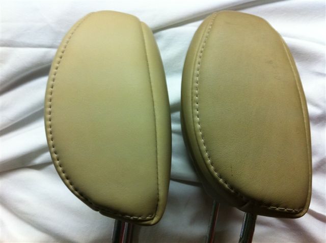

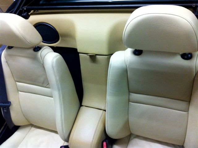

Ich dachte, ich hänge hier mal noch ein paar Fotos an.
Erhalten habe ich diese von unserem Forenmitglied "Summi".
Das Ergebnis sagt glaube ich alles. Vor allem die vorher/nachher Aufnahmen
der Kopfstützen sprechen klare Worte. :up:
Saubere Arbeit, Peter!!!
Grüess
Andy
