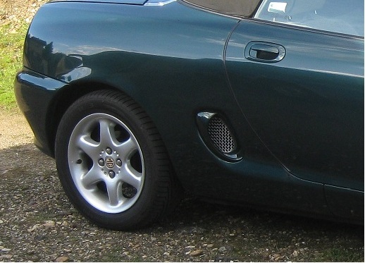

So häßlich sind sie nun auch nicht. Ich habe mir ein 2. Paar Lufteinläße besorgt und dort die Scoops drauf gesetzt. Ich kann also jederzeit zurückrüsten ;) .
AirScoops 6.jpg [ 76.13 KiB | 15377-mal betrachtet ]
