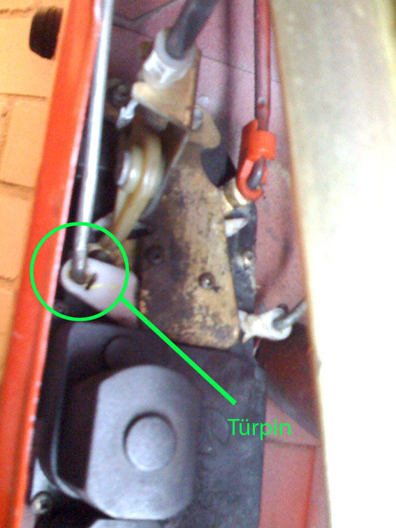

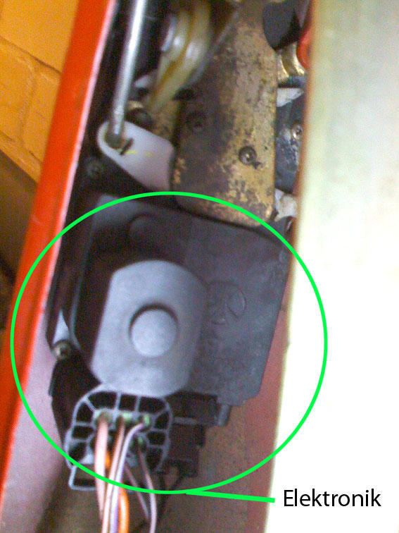

So,
dann stelle ich hier einfach mal Vermutungen an. Ich habe anbei einige Fotos von Schloß gemacht. Das bestätigt, denke ich, meine Annahme das der Schliessvorgang nicht nur mechanisch sonder auch elektronisch abläuft.
Mir scheint als ob die Elektronik, das sind 2 Stecker welche auch auf einem Bild zu sehen sind, nicht arbeitet.
Die Mechanik scheint zu funktionieren. Ich denke das, wenn man auf den Türpin drückt, dieser einen kleinen (Servomotor) aktiviert. Dies geschieht bei mir nicht.
Vielleicht schaut sich das mal jemand an, gibt es da ein bekanntes Problem?

Dateikommentar: Türpin Gelenk
printImage.jpg [ 76.54 KiB | 7299-mal betrachtet ]
Dateikommentar: Stecker und Motor
printImage2.jpg [ 92.27 KiB | 7297-mal betrachtet ]
