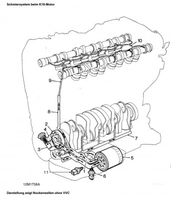

Ich hab gestern auch was um diese Ölleitungen von dem Loctite 574 geschmiert, aber viel weniger als das was man auf deinem Bild sieht.
Im Werkstatthandbuch "K-Serie Überholung" sieht man, dass die Ölpumpe das Öl aus dem Sumpf ansaugt, dann über den Ölfilter pumpt und danach gibt es 2 Ölleitungen - eine hoch zu den Nockenwellenlagern und eine zu den Kurbelwellenlagern. Das sieht nicht so aus, als hätten diese etwas mit den Ölkanälen in der Ölschiene zu tun....
Ölschmierung.JPG [ 109.47 KiB | 43889-mal betrachtet ]
Mi 12. Jul 2023, 19:47
Beiträge: 200
Wohnort: Kiel- Schulensee
Ist die Nr.7 nicht die Dicke Leitung in der Ölschiene? Die wäre dann zuständig für die Hauptlager, oder liege ich da so falsch mit, wie mit meiner Steige
Leitung?
Gruß von Meer
Thorsten
Mi 12. Jul 2023, 20:52
Beiträge: 1436
Das guck ich mir am Wochenende mal genauer an, meiner ist ja noch auseinander, Ölschiene drin, aber noch nicht die Ölpumpe und die Ölwanne. Mal sehen, ob ich was sehe wegen der Leitung 7 für die Kurbelwelle.
Ich nehme an, dass für die Nockenwelle dünnere Kanäle da sind, um den nötigen Druck zu erreichen, geht ja schließlich ganz nach oben im Motor, aber kann mich auch täuschen ;)

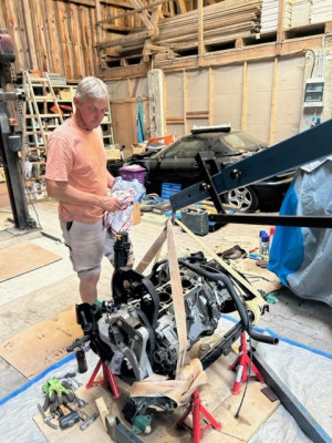

Moin, wir werden nachher mal den neuen "schnellen" Kopf draufschrauben.
Der Thorsten hat original fast jede Schraube an der Kiste erneuert und
erhält die Arbeitsplätze bei Rimmer fast im Alleingang. :lol:
Ich hab jetzt 6 Wochen frei und hab jetzt endlich mal wieder etwas Zeit für meine Kisten.
Sind ja jetzt nur noch 2 Wracks, die ich mein Eigen nenne. Obwohl das Jans Ex Frosch nicht gerecht wird. Visuell ganz klar einer aus meiner Ahnenreihe :lol: , technisch hatte ich allerdings noch nie so einen Guten. Ist technisch Top in Schuss der Hobel. Er hat es sogar über die Alpen geschafft ... Bologna, Florenz, Pisa, Genua ... 3400 km in 32h ... und von den Sehenswürdigkeiten hab ich tatsächlich NIX gesehen, bis auf die olle Brücke in Florenz. Nö, der schiefe Turm ging auch an mir vorbei ... Japaner, Amis, Russinnen mit Versace Täschchen ... alle versammelten sich in Norditalien und gingen mir mit Ihrer bloßen Erscheinung schwerst auf den Sack.

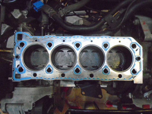

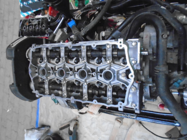

Ein paar Bilder hab ich noch.
DSC00650.JPG [ 137.04 KiB | 43746-mal betrachtet ]
DSC00649.JPG [ 134.19 KiB | 43746-mal betrachtet ]
Dateikommentar: Das sieht doch schon fast nach Motor aus.
DSC00651.JPG [ 132.31 KiB | 43746-mal betrachtet ]
Dateikommentar: Toddelein, du solltest schon alle Kopfschrauben fest ziehen, auch diese!!
DSC00648.JPG [ 134.23 KiB | 43746-mal betrachtet ]

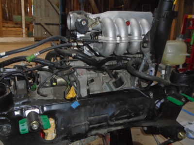

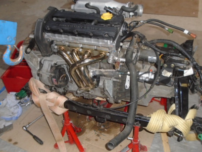

Selbst im Urlaub kann ers nicht lassen. Letzte Aktion vor dem Urlaub war folgende. Damit der Kopf nicht so nackig aussieht
hab ich ihn mit Cadde noch ein bisschen aufgehübscht.

Ja, so ein glossy look Auspuffkrümmer macht schon was her ;)
Zur Kopfbearbeitung hätte da noch ein schöner 4-2-1 gepasst, der bringt noch was im unteren bis mittleren Drehzahlbereich :up:

Da hast du natürlich Recht Peter, aber ich brauch auch noch was zum Basteln in Rentenalter. Kommt eventuell mal, aber das ganze soll eher mild bleiben.
Thorsten

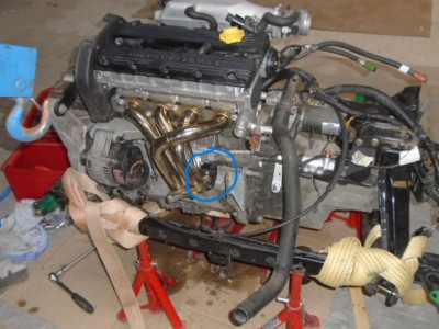

kieler Sprotte hat geschrieben:
Ohhh, da werd ich aber hellwach, was seh ich da ?? :up:
Ist das da mein Liebling, der Stützwinkel für den Krümmer ?
Habt ihr den drangebaut und passt der zum Flansch ?

Ich hab auch so meine Bedenken gehabt, das die Stütze beim Edelstahlkrümmer passt, aber das passt 1A. hab sie auf den letzten Drücker noch schnell bestellt. Du hast ja zur genüge und immer wieder drauf hingewiesen.
Thorsten
