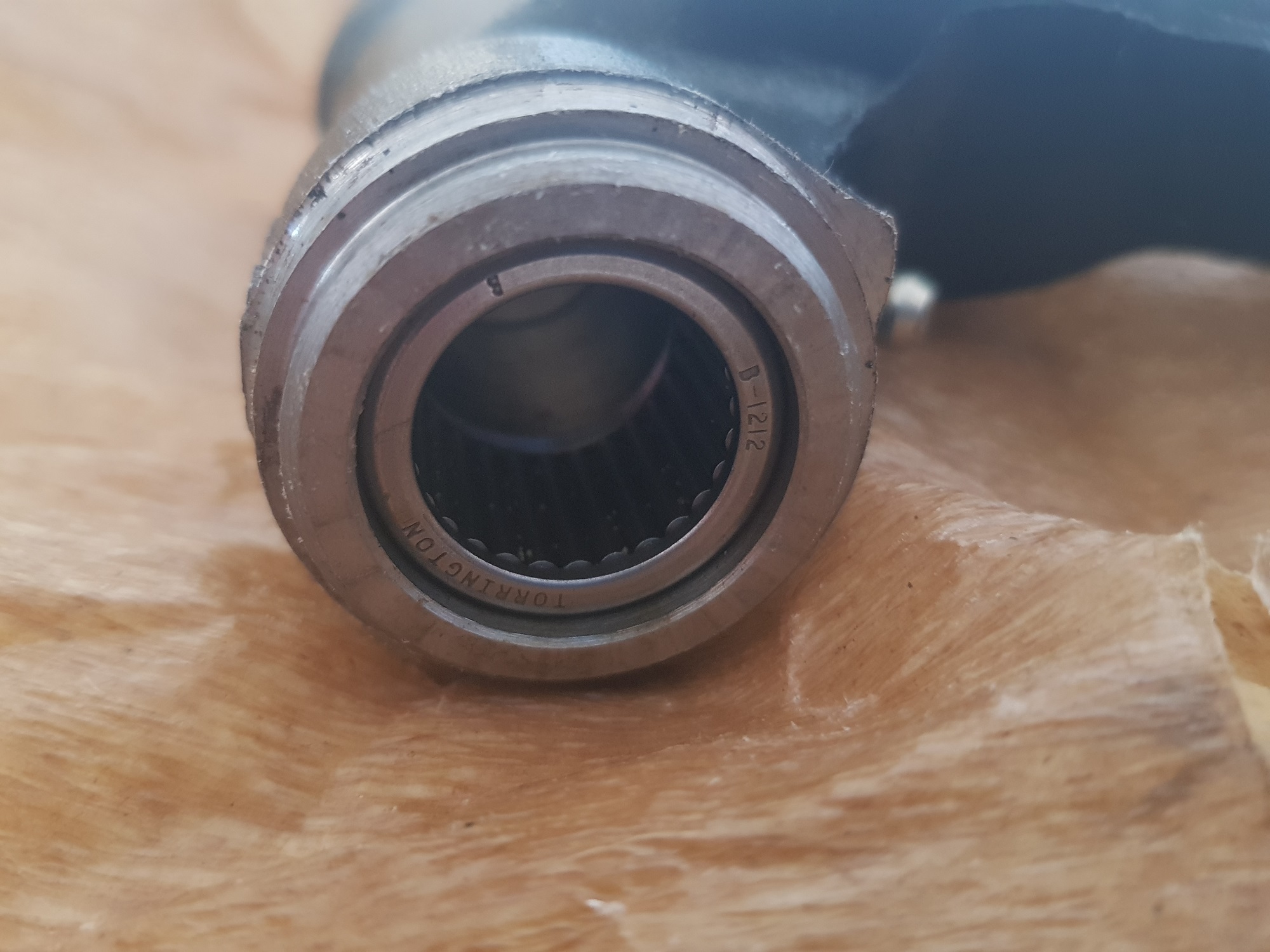

jetzt habe ich ja vor mein komplettes Fahrwerk nächstes Jahr zu erneuern (Hydrogasdosen; Buchsen; Achseteile). Dafür habe ich bei Mike Satur 4x obere Wellen in Edelstahl mit den verbesserten "oilite Lagern" bestellt.
Jetzt habe ich gesehen das meine 4x neuen oberen Querlenker scheinbar bereits neue Nadellager eingepresst haben:
Nadellager.jpg [ 529.49 KiB | 15374-mal betrachtet ]
Frage 2: Muss ich aus den neuen Querlenkern jetzt die Nadellager auspressen um die "oilite Lager" einzupressen?
