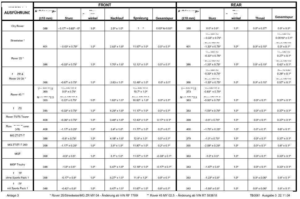

ich darf mich kurz einklinken. Ich suche für meinen TF die richtigen Werte, konnte auf Dieters Seiten die Werte im Anhang finden. SInd das die richtigen bzw. aktuellsten Werte? Mein TF hat 16er und Standardfahrwerk.
Hat jemand ggf. das technische Bulletin von 2004 hierzu?
Richard
MGTF.jpg [ 108.84 KiB | 20469-mal betrachtet ]

auf
mg-wiki . britische-klassiker . de
gibt es ja auch Einstellwerte.
Wenn ich mich nicht irre, weichen die Werte aber von o.g. Grafik ab.
Was stimmt denn nun?
Danke für Tipps.
Richard

Häng mich hier auch nochmal dran, welche Werte sind denn jetzt die richtigen?
In meinem Fall TF ohne Sports Pack.
Lass mir ja gerade neue Reifen aufziehen, und da die letzten paar Sätze immer keilförmig abgefahren wurden, gehe ich davon aus, dass die nicht ganz stimmt und würde sie nachstellen lassen.
Danke an die Experten!
Stefan

das sind die letzten Werte die MG rausgegeben hat.
MG_geometrie.pdf [283.95 KiB]
735-mal heruntergeladen
Do 3. Nov 2022, 14:18

Hab die Werte außer bei Dieter auf mgfcar.de auch hier gefunden:
http://www.mgf-tf-central.co.uk/tt-running-gear.html
Bei mir wurden laut altem Protokoll diese Werte eingestellt und speziell der Vorderrad-Sturz sieht mir schon sehr schwach aus:
Sturz l/r -0 10/0°14, Nachlauf l/r 4°49/6°28, Spur l/r 0°01/0°01
Das würde auch erklären, warum ich vorne die reifen außen stärker abfahre als innen. Muss ich echt korrigieren lassen.
Stefan

Das Bulletin TB0061 wird schon richtig sein.
Die Werte bei mir sind vom Handbuch. Dito bei der FAQ.
@ Stefan .... und der Sturz hat bei unseren Dingern eher nichts mit Reifenabrieb zu tun. Da wird bei dir was mit der Spur vorn n.i.O. sein, Abrieb aussen deutet auf Vorspur hin.
PS ich lösch die Tabelle bei mir auf der Seite gelegentlich und packt das Bulletin rein.
