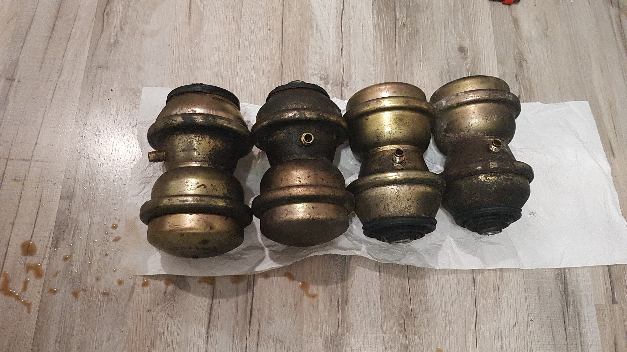

Ich habe mir bei Ebay.uk ein gebrauchtes Set Regassed Hydragas Units gekauft:

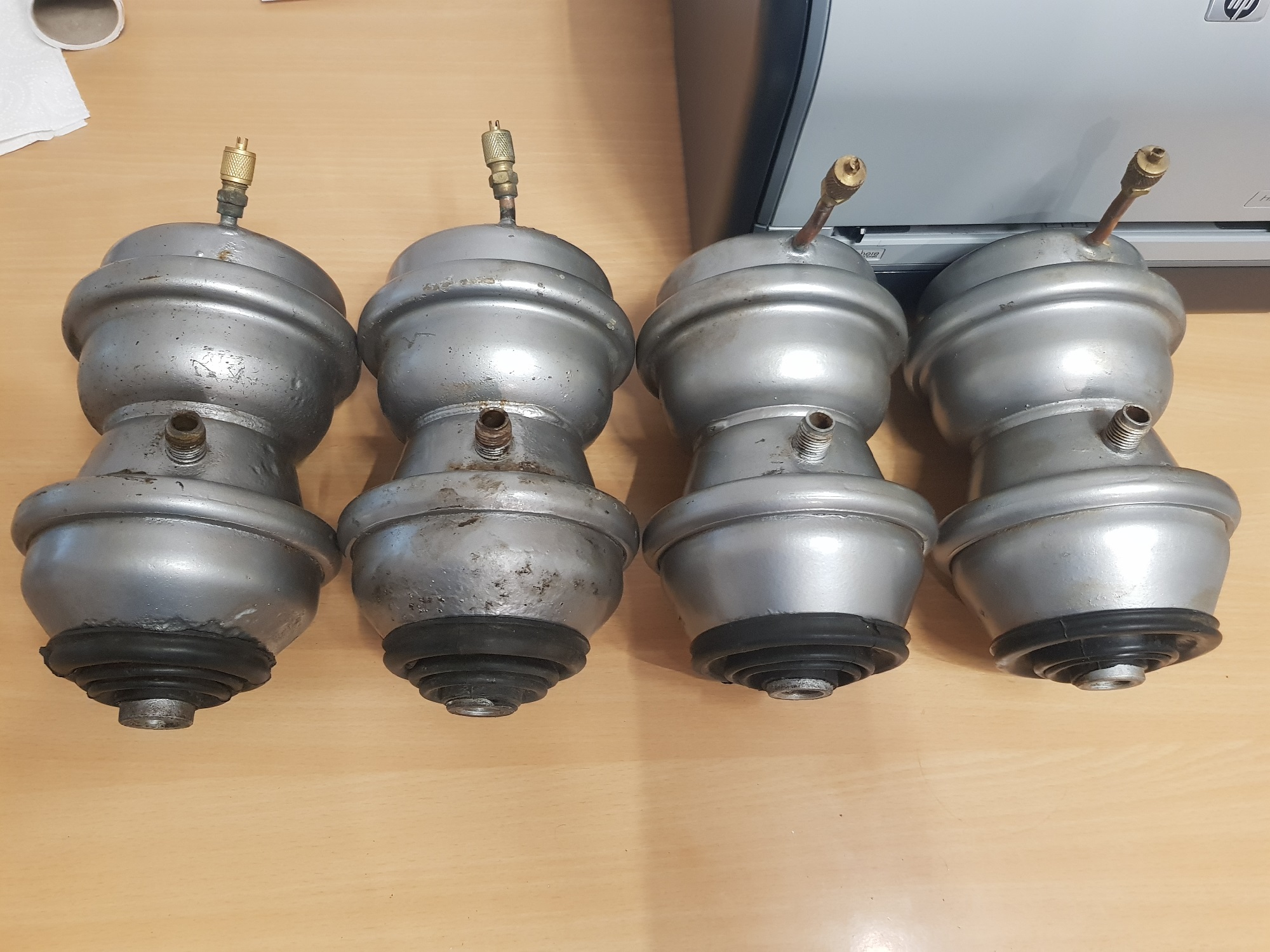

Und gleich noch ein weiteres normales Set bei Ebay Kleinanzeigen (recht günstig 230 € inkl. Versand).

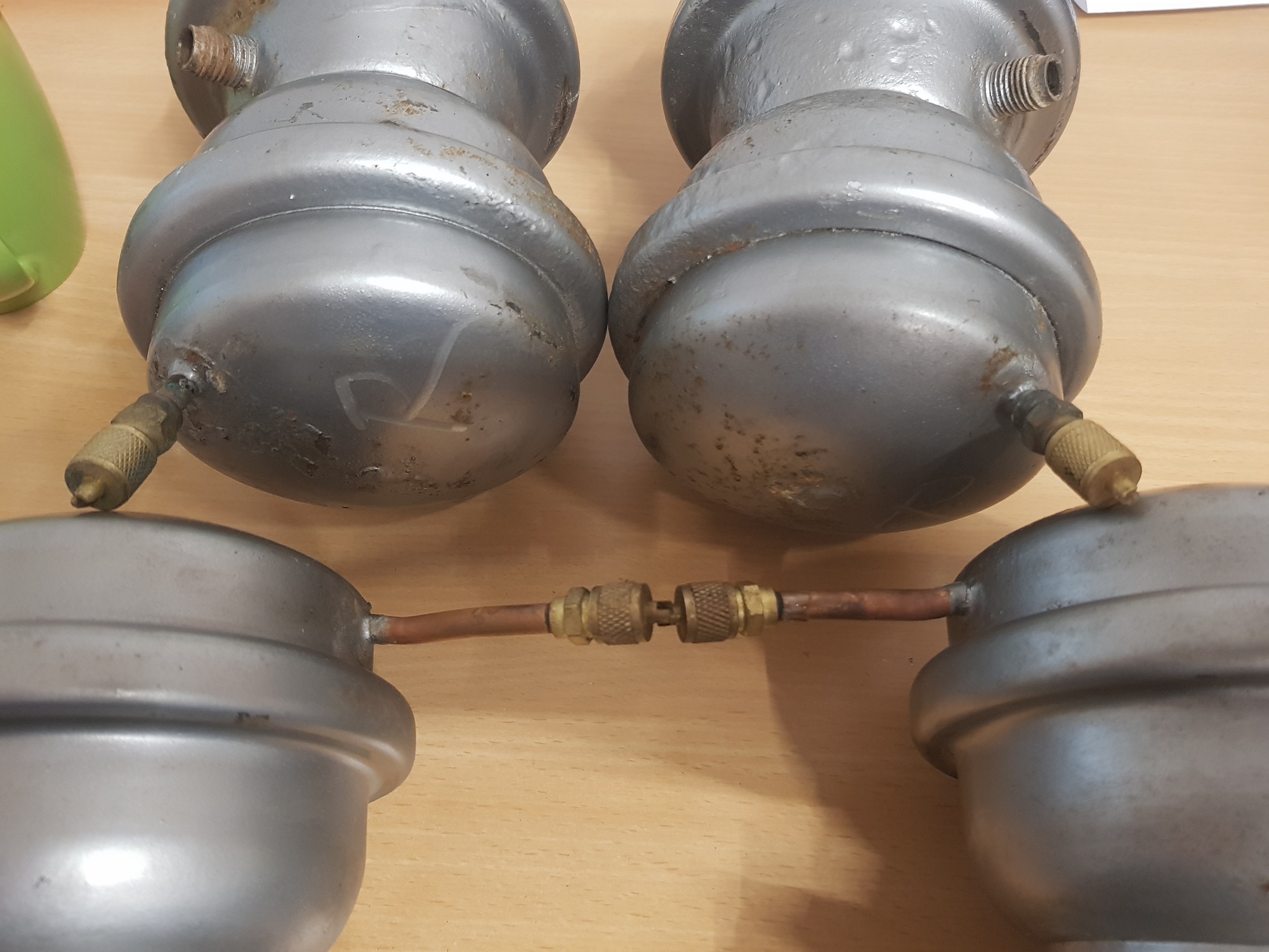

Dann noch eine Frage zu den Regassed Einheiten:
20220115_181045.jpg [ 591.59 KiB | 75579-mal betrachtet ]
Die Beschriftung sagt, dass die mit den schräg angeschweißten Anschlüssen "R" = hinten sind. Die mit den seitlichen 4,5 cm Kupferrohren sind demnach vorn? Korrekt? Will nicht an der Karosse bohren und muss daher über UK teuer regassen lassen...

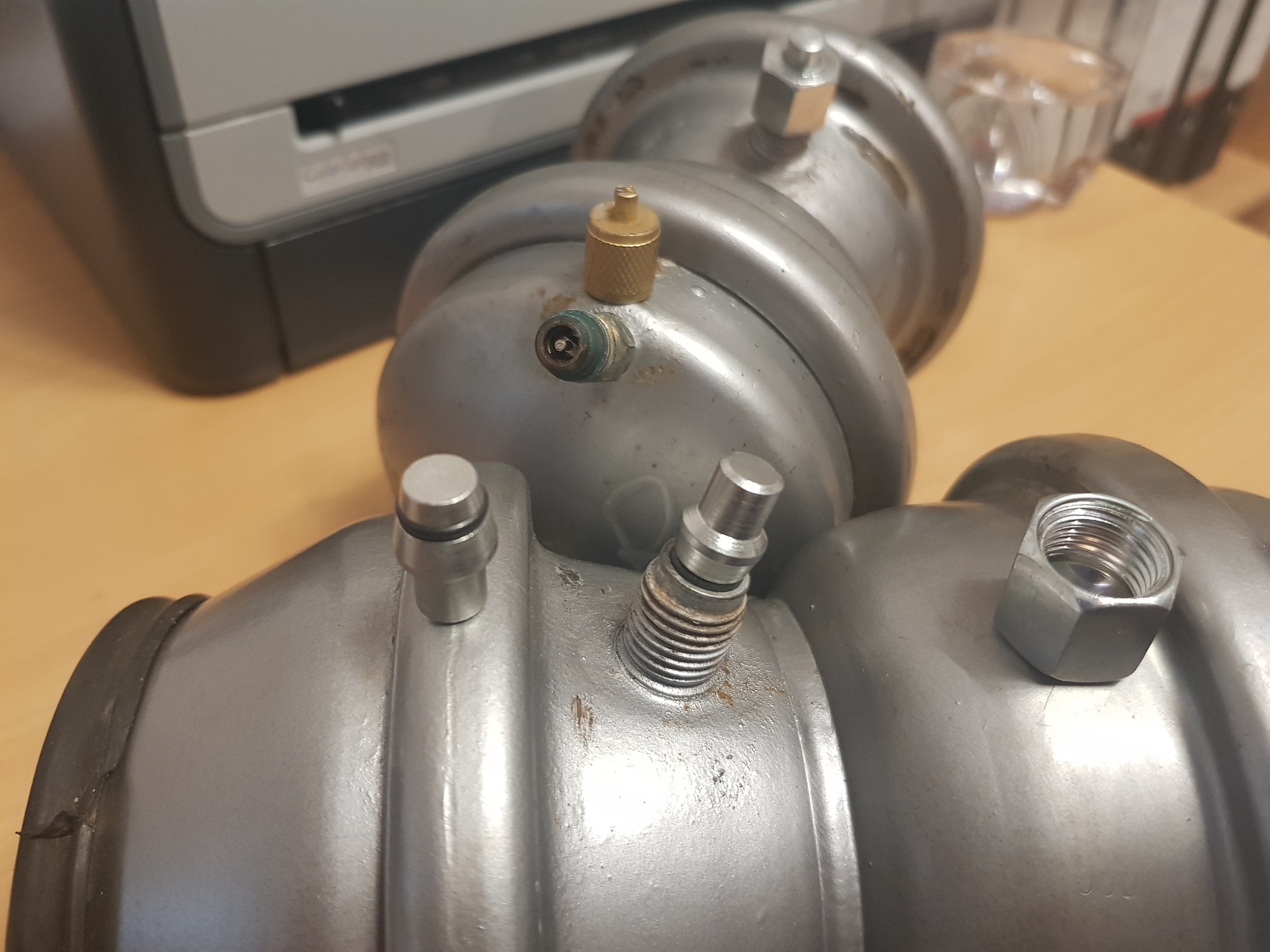

Die oben verlinkte "kommerzielle" Lösung scheint zu funktionieren:
20220120_175805.jpg [ 624.93 KiB | 75315-mal betrachtet ]
Zumindest bestehen die Kappen den Schütteltest Leckage-frei. Die Überwurfmutter hält nur auf 1- 2 Gewindegängen, wenn man sie aber mit voller Handkraft anzieht, bekommt man den Stopfen kaum mehr aus dem Anschluss. Würde sagen zum Einlagern ne sinnvolle Lösung.
