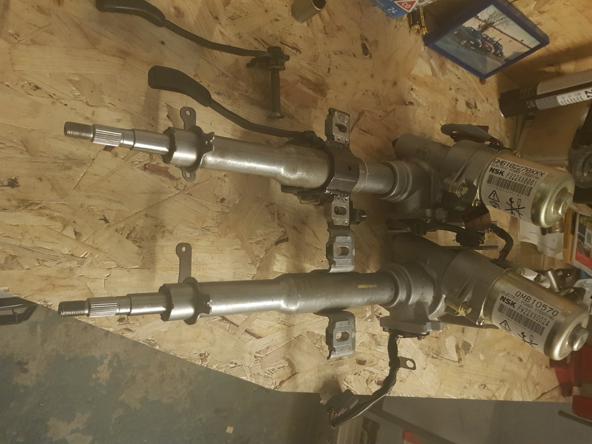

20220123_181653.jpg [ 910.23 KiB | 17297-mal betrachtet ]
Wir konnten nen Halter zerflexen und zusammenschweißen. Die Ausbruchkapseln sind mit einem Klebstoff gefüllt. Der hat sich beim Schweißen verabschiedet. Wir haben dann versucht die Kapsel mit WIG anzuheften, aber scheinbar ist das Alu. Ich dachte erst das wäre schweißbares Metall. Wir haben am Ende einen Schweißpunkt vor die Kapsel gemacht um die Dinger zu fixieren. Jetzt sitzen sie fest. Zusätzlich haben wir den Kleber zurückgedrückt.... die Dämpfe.... haben jetzt bestimmt Krebs ..
Ich bezweifle ob sie Kapseln im Crashfall ausreißen würden.
Vergleich.jpg [ 388.89 KiB | 17297-mal betrachtet ]
Was die Höhe angeht hat sich gezeigt, dass man wegen der Haltefeder und der Aufnahme im Mk1 die Halter nicht tiefer setzen kann wie original Mk2
mod. Halter Testverbau.jpg [ 645.57 KiB | 17297-mal betrachtet ]
Aber man gewinnt dennoch 0,75cm. Das in Kombination mit ggf. der anderen Aufnahme im Mk2 lässt auf mehr Beinfreiheit hoffen.

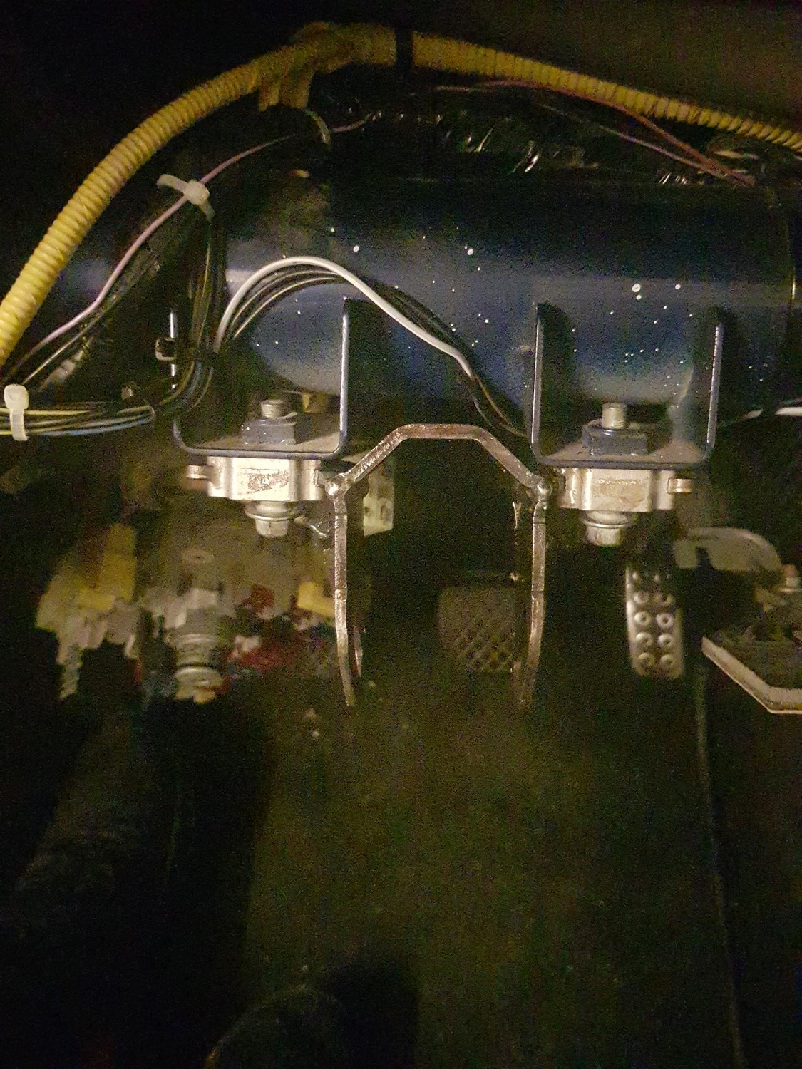

lowest.jpeg [ 565.18 KiB | 17136-mal betrachtet ]
highest.jpeg [ 578.31 KiB | 17136-mal betrachtet ]
verbogene Tachoverkleidung.jpeg [ 474.23 KiB | 17136-mal betrachtet ]
Ich habe eine kleine Runde auf dem Garagenhof gedreht. Kein Vergleich zu vorher! Endlich gleichmäßige Servounterstützung in beide Drehrichtungen. :up:

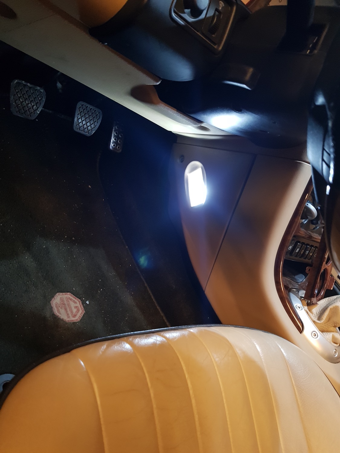

Als kleine Zusatzbelohnung gabs noch F Mk2 Fussraumdreiecke in beige. Haben nicht ganz den TF beige Farbton, aber mehr gibt es nun mal nicht.
Fussraum beige.jpg [ 372.16 KiB | 17136-mal betrachtet ]
