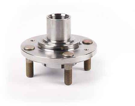

Es geht um das Teil hier (geklaut aus dem Net, mea culpa):
28651.jpg [ 14.77 KiB | 40834-mal betrachtet ]
Ein Lochkreisadapter ist hier schon oft diskutiert worden, hat aber den Nachteil der Genehmigungspflicht.
Der Austausch durch 100er Lochkreis mit denselben Abmessungen für das Radlager und die Felgenzentrierung wäre die bessere Alternative... 8-)

Bremssattel ja, Bremsscheibe nicht, die wird mit der Nabe durch diese tollen zwei kleinen Schrauben fixiert und durch die Radmuttern samt Felge verschraubt.
Tatsächlich geht es nur um die passenden Radlager und/oder Nabenabmessungen.

Zwischen Radnabe und Achsträger ist das Radlager. Das muss vom Außendurchmesser in den Achsträger und vom Innendurchmesser um die Radnabe passen.
Dann braucht es eine Bremsscheibe die identisch zur MGF Bremsscheibe aber 4x 100 Lochkreis Löcher hat.
