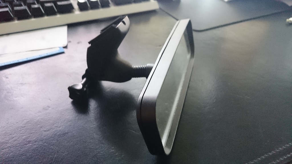

Also, ein bisschen einfacher kann man es auch haben... hab das selbe Problem gehabt und mit einem 'kleinen' Rückspiegel gelöst. Halterung ist original - alten Spiegel abgesägt, Saugnapf vom alten abgesägt - passendes Loch für das Metall des Halses des neuen Spiegels in den Fuß des alten gebohrt - bisschen Kleber mit dran....hält seit 6 Jahren...
War dieser Spiegel: https://www.amazon.de/dp/B00M0O9FTG/ref ... UTF8&psc=1 gibt es zur Zeit nicht.... Der hier sieht aber ziemlich danach aus: https://www.amazon.de/dp/B08YRSF3D9/ref ... UTF8&psc=1
Sehr zufrieden damit - nur Abblenden geht natürlich nicht...
Macht sich doch ganz gut...kleiner sollte er auch nicht sein :) nach vorne dran ist noch ne GoPro Halterung, falls sich das jemand fragt - die ist einfach dran geklebt...
