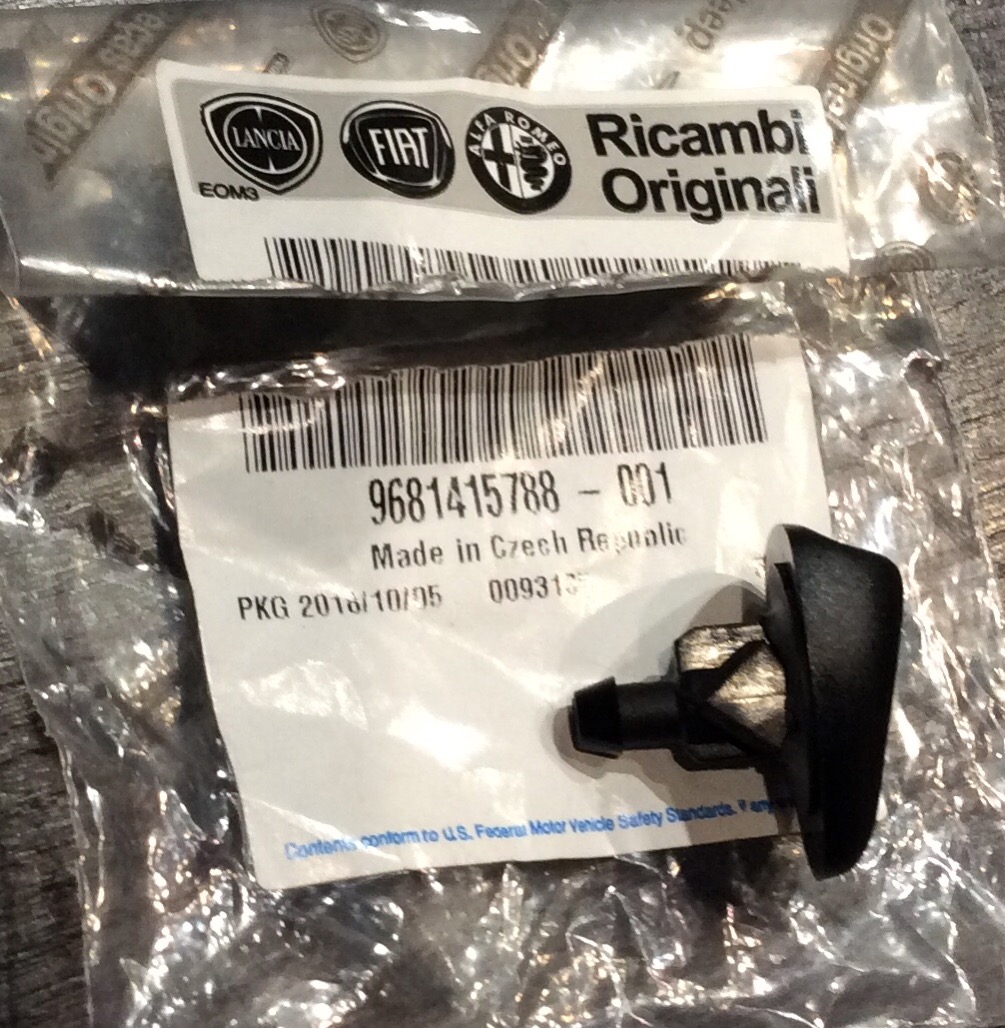

Liebe Forummitglieder,
ich habe mir die Fiat Düsen wie hier im Forum beschrieben bestellt und krieg die alten jetzt nicht ausgebaut. Unter der Haube lässt sich nichts abziehen und von außen will ich nicht dran reißen. Bewegt sich nichts. Wie kriegt man die Teile ausgebaut? Das Plastikteil unter der Haube zusammen pressen bringt auch nichts, es rührt sich nichts, konnte nur den Schlauch abziehen, mehr nicht. Finde nur eine Diskussion darüber, dass es Saab, Citroën und Fiat Teile gibt, aber nicht wie die alten Teile ausgebaut werden können. Muss ich die zerstören?

Das ist die neue Düse

ist doch nur gesteckt.... :mrgreen:

Schon klar, aber unter der Haube ist das Teil arretiert und diese lässt sich nicht recht öffnen. Zusammendrücken und dann hochschieben geht nicht.

Hab das Mistteil jetzt raus, ist aber natürlich hin :down:
Wahrscheinlich aufgrund des Alters spröde und abgebrochen.
Vielleicht hilft das Foto ja jemandem der das auch ausbauen will.

Du hast aber schon versucht die Düse und dann erst den Sitz zu entfernen und nicht beides auf einmal ?
Das geht nicht. Abtrennen kann man nur den Winkel unten, und dabei platzt meistens der Winkel oben auf 8-)
Das geht nur wie schon beschrieben, die 4 Haken zusammendrücken und dann nach oben rausdrücken.

Ich bau auch immer erst die Düse aus samt dem Winkel dran das geht leicht und dann zum Schluß die Rosette.
