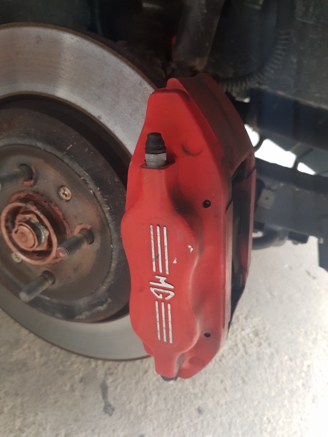

ich hätte nochmal eine Frage zum Trophy. Der hat ja die 4 Port Bremse die irgendwie gern ihre rote Farbe verliert. Meine sehen gerade so aus:
20220317_164317.jpg [ 386.93 KiB | 31624-mal betrachtet ]
20220317_164406.jpg [ 326.28 KiB | 31624-mal betrachtet ]
Kann ich da mit normalen Bremsenreiniger bei oder muss man da was spezielles nehmen? Ich hatte irgendwo gelesen, dass die 4 Port Sättel empfindlich auf Felgenreiniger reagieren und man lieber Backofenreiniger nehmen sollte?
Ist da was dran?
