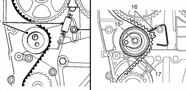

das Bild zeigt aber eine Automatische
Spannriemen.jpg [ 87.84 KiB | 12966-mal betrachtet ]

Mmmmmh, wurde mir aber als ein Kopf mit manueller Spannrolle verkauft. Seis drum, dann weiß ich bescheid und kann oder könnte ich auch meine übernehmen. Das mir selbst nicht aufgefallen ist, peinlich. Aber danke noch mal an euch für euere Mühe.

@Peter: wenn der komplette Kopf getauscht wird, muss da doch nix gebohrt werden! Ist es einer für manuelle Spannrolle, kommt ne manuelle dran und der 143-er Zahnriemen, ansonsten eben ne automatische und der 145-er.
Letztens noch nen Kopf mit autom. Rolle auf nen 1997-er drauf gepackt, kein Problem.
