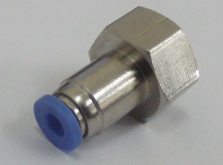

Wer so eine schöne Pumpe mit 4mm Schlauch hat, für den empfehle ich: https://www.ebay.de/itm/M14-x-1-5mm-Fem ... 3368076650
Kleine Sidestory: die Dinger gibt es (bei dem Anbieter), weil ich - als ich die Pumpen gebastelt habe - Kontakt mit dem Anbieter aufgenommen hatte und ihn darauf hinwies, dass das ein gutes Maß für einen Push-Fit- Verbinder wäre. Passt auch an die Pumpen....wenn du schon regassede Dosen hast ist der Anschluss eines geeigneten Manometers (zB günstige Federbeinpumpe) an den N2-Ventilen nach Ablassen der Flüssigkeit einfacher. Bei der Messung verlierst du halt nur leider ein bisschen...

Also wenn schon externer Link, dann gleich das Foto dabei 8-)
Dateikommentar: passt
4mm-push-fit-an-hydragaseinheit.jpg [ 121.18 KiB | 38990-mal betrachtet ]
