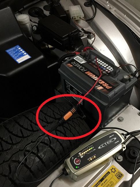

Ich hab mir das CTEK MXS 5.0 gleich beim Kauf des MG-F letzten März besorgt. Tut was es soll, wenn man es anschließt .... und kann den ganzen Winter ständig dran bleiben, da es einen extra Erhaltungslademodus hierfür gibt. Außerdem sind die Kabel so an der Batterie angeschlossen, dass sie immer an den Polen bleiben können, da es einen Stecker gibt der nur mit dem Gerät verbunden werden muss. Das fandich sehr angenehm, siehe Foto (rotes Oval). So kann ich auch nichts falsch machen beim Anschließen bzw. die Reihenfolge vergessen. Guckt Ihr !

Japp, dieses Kabel das fest an die Batterie gemacht wird hab ich sogar auf 5 Meter verlängert, so das dass durch das Kellerfenster/Dichtung, durch den Lichtschacht bis zum MG reicht. Im Frühjahr wird das dann zusammengewickelt, in eine Tüte gepackt und neben der Batterie verstaut.
Hab das MXS5, das reicht für den MG voll und ganz.

Denkt dran, dass dieses Kabel direkt an die Batterie geht. Und ohne Sicherung gibt das bei einem Kurzschluß ein erstklassiges Heizkabel. Und auch so einen Knallgas-Erzeuger, wenn die Enden im Wasser stecken.

kdupke hat geschrieben:
also an meinem CTec Kabel war ne Sicherung dran...

Das ist gut, ich hoffe auf der 12V-Seite.
Bei einer Kabelverlängerung auf jeden Fall drauf achten, dass die Sicherung nahe an der Batterie ist - oder mit 0.14qmm anschliessen....

Naaa, ich hab mehr als 0,14mm², weil die Leitung eben relativ lang ist. Aber du hast Recht, eine Sicherung ist bei meinem CTEK da nicht bei... werde ich nachrüsten :up:

Beitrag Re: Winterschlaf bzw. Batterie laden
Oder gleich: https://batterie24.de/CTEK-Ladezustands ... gISIPD_BwE

Mein CTEK MXS 5.0 Gerät hat nämlich keine solche Sicherung dabei. Für kleines Geld gibt es somit die Ampel gleich mit dazu. Wird gleich bestellt.
