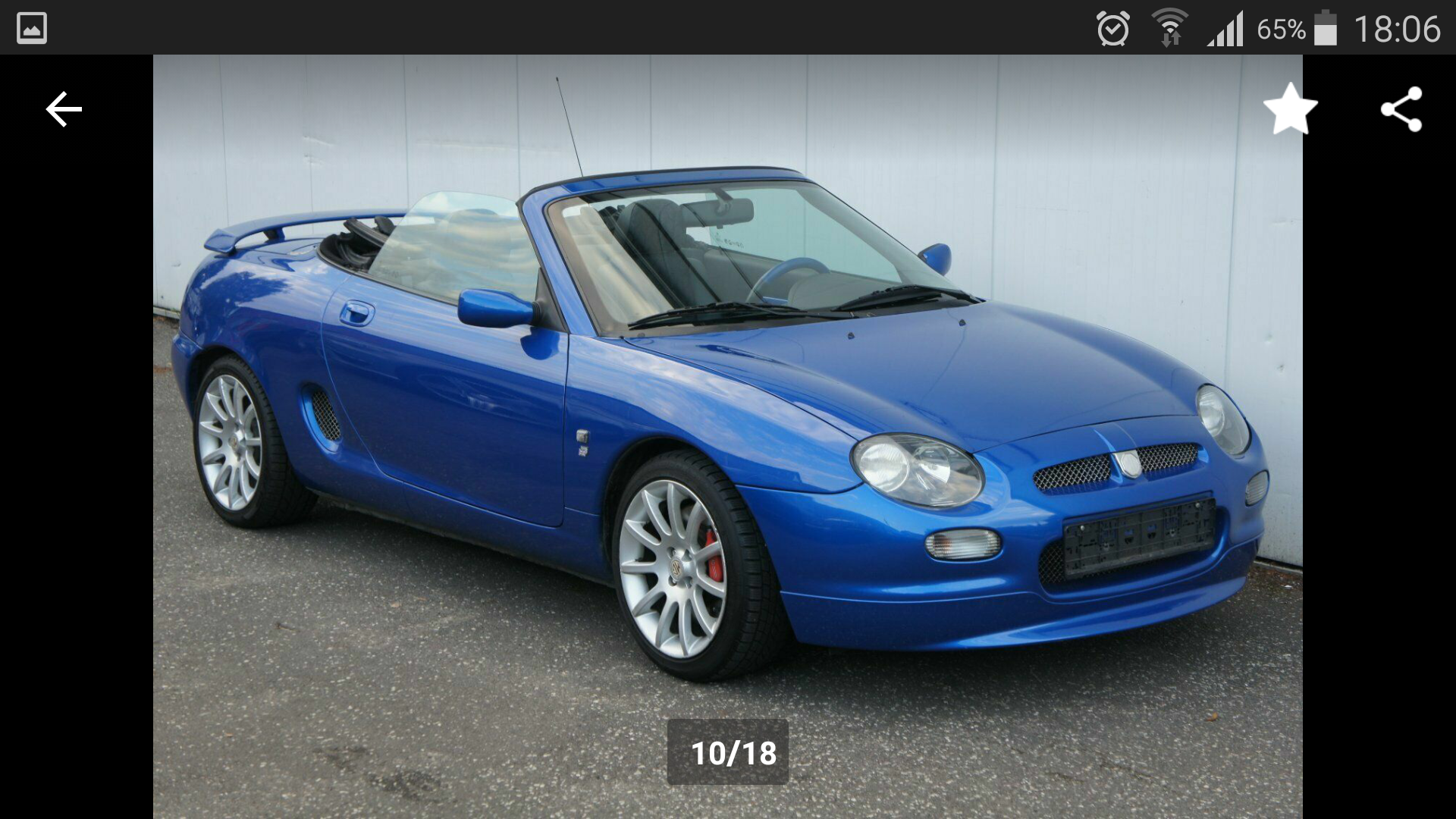

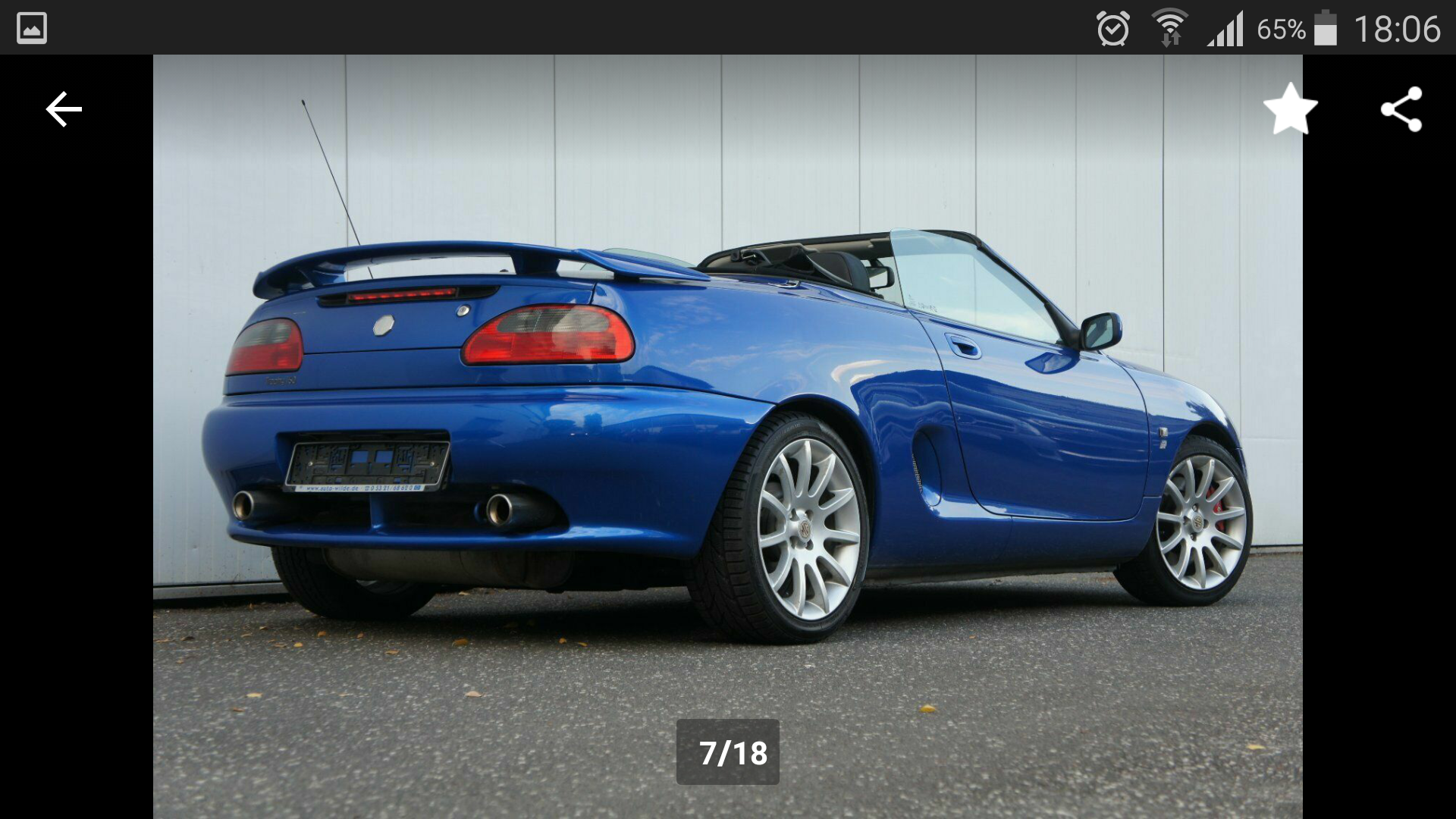

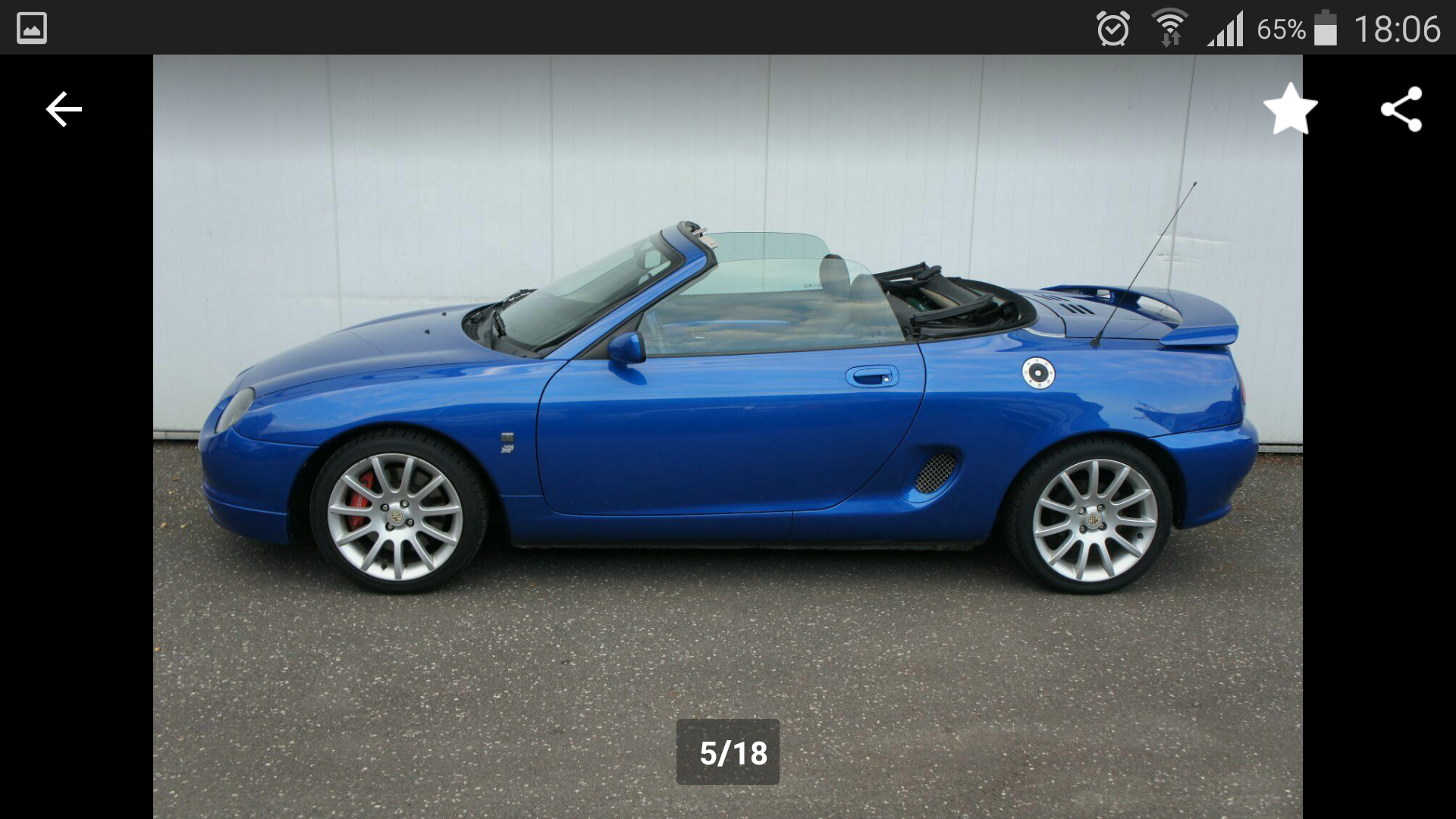

Ok, ich habe gerade den Scan des TÜV Berichts erhalten. Das original wird wohl schwierig werden bis morgen früh zu bekommen. Wunschkennzeichen ist beantragt und eVB Nummer habe ich. Der Wagen wird ganzjährig angemeldet.
Hier Screenshots aus der Anzeige, eigene Aufnahmen habe ich noch nicht.
Screenshot_2019-10-07-18-05-50.png [ 1.67 MiB | 38245-mal betrachtet ]
Screenshot_2019-10-07-18-06-07.png [ 1.56 MiB | 38245-mal betrachtet ]
Jetzt endlich zu einer technischen Frage:
Wie jim_knopf123 geschrieben hat will ich:
"das Auto anmelden ..... mit den Nummernschildern da hin fahren und mit dem Wagen zurück nach Hause"
Jetzt hatte der Wagen mindestens zwischen 2013 (abgelaufener TÜV) bis jetzt 2019 insgesamt 6 Jahre Standzeit! Bei einer Laufleistung von zuvor 41 Tkm könnte sogar noch der erste Zahnriemen drin sein... Also ggf. ein ~ 17 Jahre alter Zahnriemen....
Würdet ihr das Risiko eingehen das Auto auf eigenen Rädern 510 km nachhause fahren?

Was mir bisher unbekannt war, der Auspuff der dran ist hat runde Endrohre und diese Klappe am Beifahrerendrohr. Ich dachte erst der wäre nur vom TF nachgerüstet gewesen aber habe dann gesehen das dort ein Kabel/Schlauch von weg geht.
Kann es sein das dieser Trophy schon die MG TF Motorelektronik hat?

Ja, der Trophy hat die Auspuffklappe, hat ja im Prinzip den gleichen Motor mit Elektronik MEMS3 wie auch der TF160, vom nicht vorhandenen Öl/Wasserkühler mal abgesehen.
Die runden Endrohre sind ebenfalls ein original Trophy-Merkmal ;)

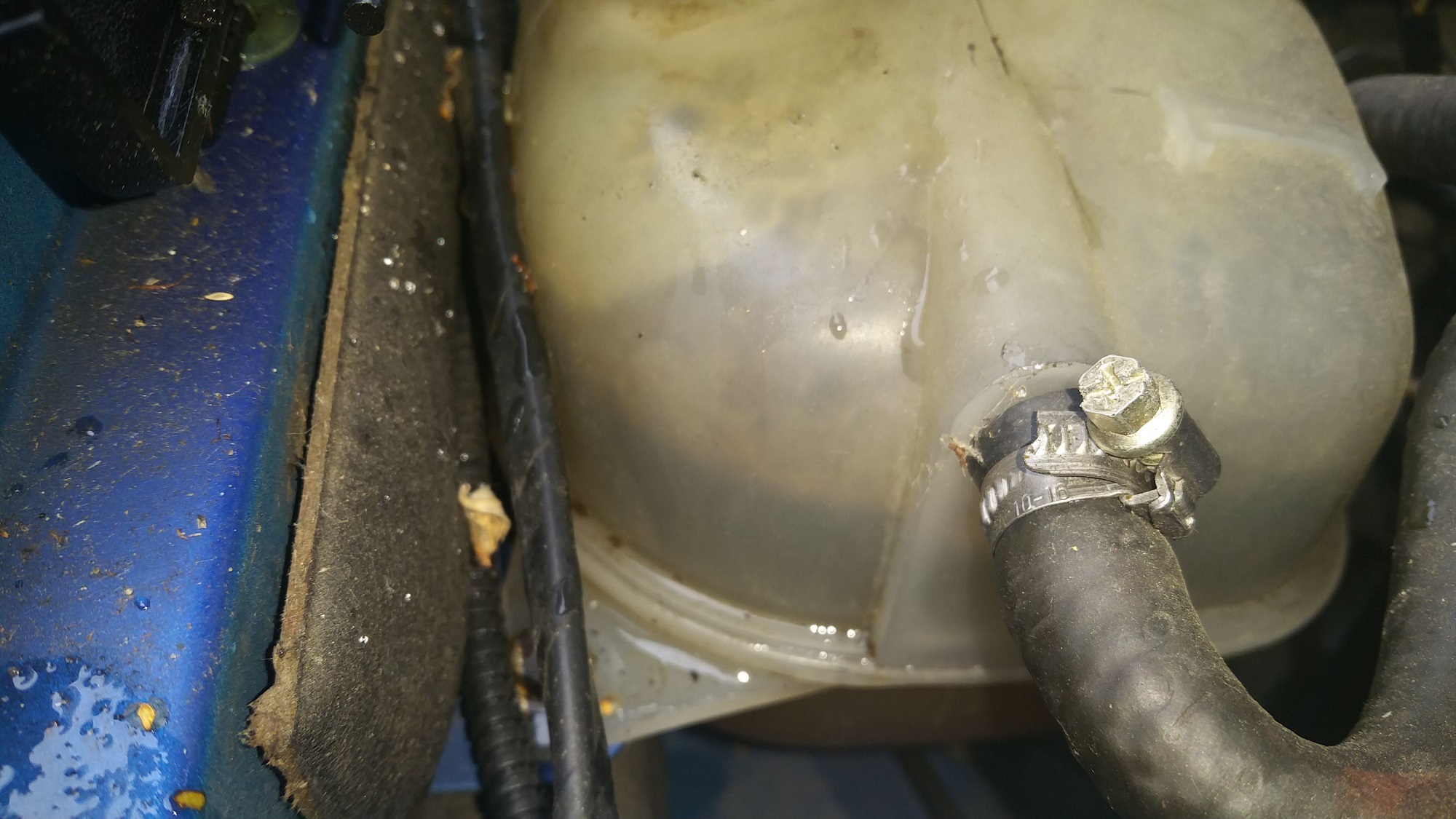

Als ich den Wagen in HH abgeholt habe war der Kühlmittelstand recht niedrig:
IMG-20191012-WA0004.jpeg [ 349.99 KiB | 38010-mal betrachtet ]
Ich hatte aus einem 5 L Kanister destiliertes Wasser draufgekippt. Sicher etwas zu viel:

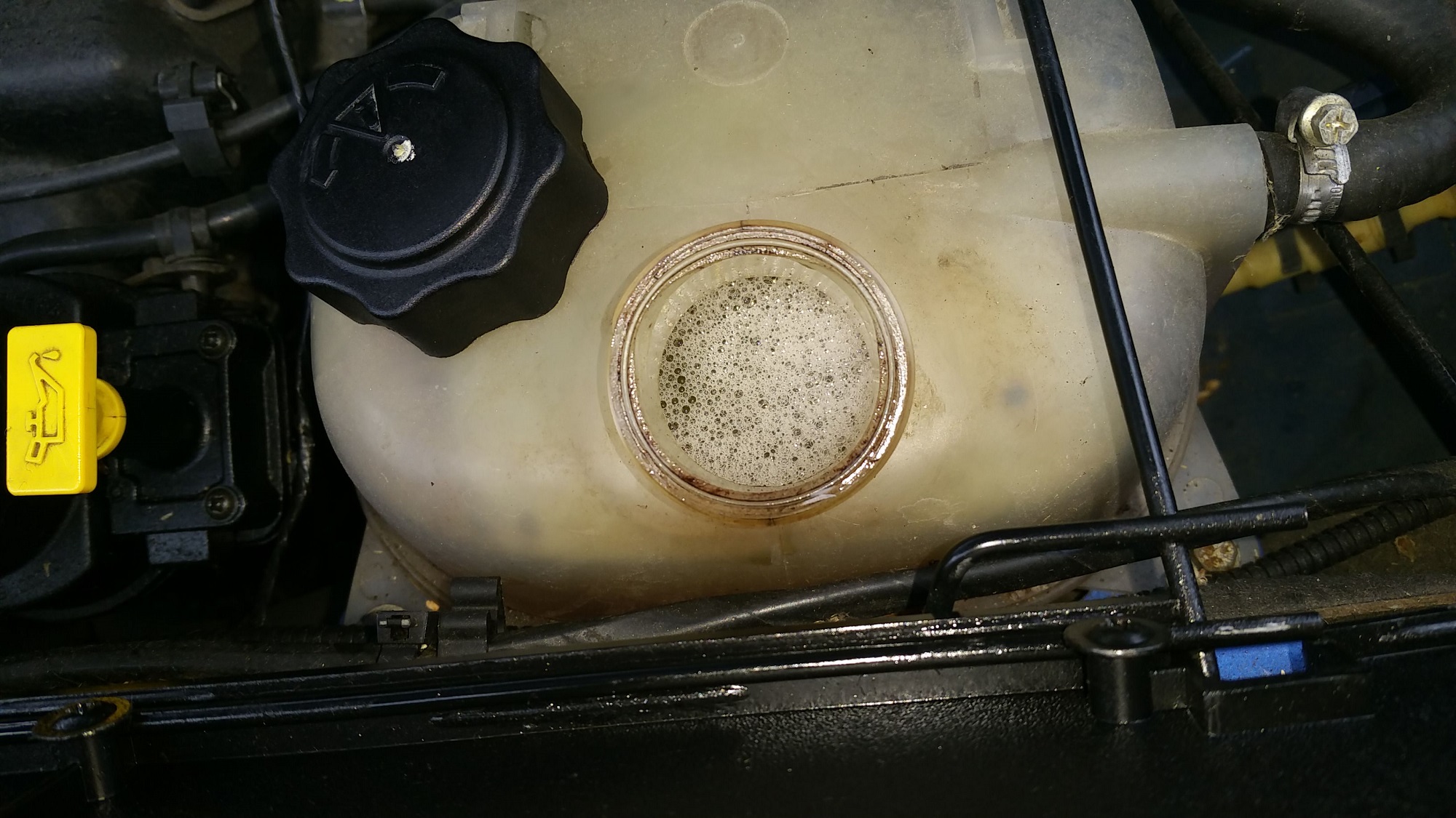

Aber das Entscheidende - da war ab dann Schaum drin im Behälter. Der Schaum hielt sich hartnäckig bis nach Sachsen.
IMG-20191013-WA0000.jpeg [ 533.73 KiB | 38010-mal betrachtet ]
Erst nachdem der Wagen abgekühlt war, war der Schaum verschwunden. Meine erste Vermutung; da hat einer etwas Fit ins Kühlwasser gekippt um ggf. einen Ölfilm zu verschleiern. Könnt ihr euch einen Reim drauf machen was das sein könnte?

Kopfdichtung frisch gemacht? Mancher tut dann zum reinigen Waschmittel ins Wasser. Wenn das nicht richtig gespült wurde, sind evtl noch Reste davon drin.

Das mit der Schaumbildung ist ungewöhnlich. Habe ich so bisher noch nicht gesehen.
