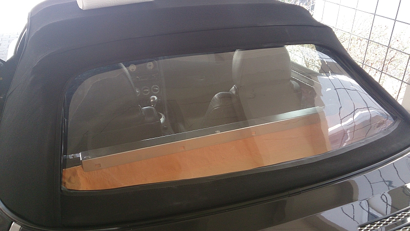

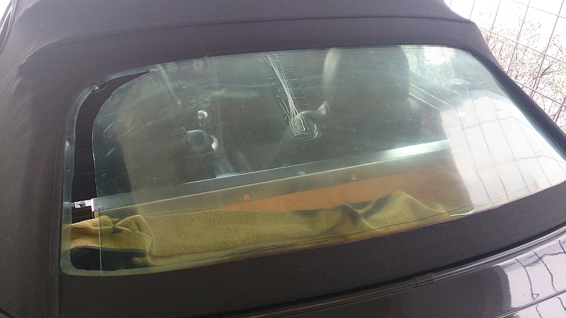

Beitrag Re: BAS-Heckscheibe ist drin!
meine neue Kunststoffscheibe hat 21,85 € gekostet,
1 mm Plexiglas, 3 m Klettband, Tacker, 6 m schwarzes Gewebeband, einbauzeit ca. 1,5 Stunden.
den ersten Regenguss inkl. Hagl mit Bravour bestanden...und wenn ich groß bin, leiste ich mir en ganes neues Verdeck mit Glasscheibe.
gruß
dige
Dateikommentar: scheibe neu....huiii

Dateikommentar: scheibe alt...bäääh
DSC_0007.JPG [ 284.65 KiB | 9983-mal betrachtet ]
