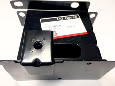

Di 19. Mär 2019, 21:21
So sieht ein Pralldämpfer aus, wenn er neu ist. Das Loch in dem Winkel ist, wo die Schraube von der Schürze drin steckt.
Dateikommentar: Pralldämper hinten

Di 19. Mär 2019, 21:28
Ach so, ok !
Danke , Michael !
Ich geh mal davon aus , das man den Prallbock , wie vorne , abschrauben kann. Dafür wohl die Löcher , gell ....

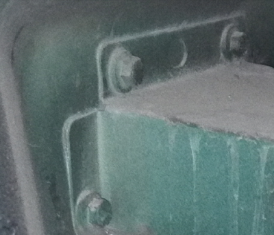

Mi 20. Mär 2019, 07:22
Beiträge: 2725
Ja, kannst abschrauben. Kann nur nicht sagen, ob man da bei kommt bei montierter Stoßstange. Die Pralldämpfer sitzen jedenfalls oberhalb der Auspuffendrohre, leicht nach innen versetzt. Einfach mal blind antasten mit die Finger, wie immer halt :mrgreen:

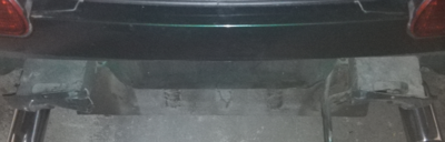

Mi 20. Mär 2019, 07:53
Beiträge: 2725
Noch ein Foto

Mi 20. Mär 2019, 08:06
Ah, ok , cool !
Danke, Peter ! :up:
Werd ich am Freitag mal "ertasten" ... ;)
Ich ahne , das nach einem gepflegten Wutausbruch der Kuhfuss wieder zum Einsatz kommt ... :angel: :lol:

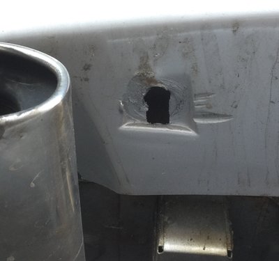

Do 21. Mär 2019, 21:34
Beiträge: 62
Will jetzt wirklich nicht ablenken von dem link, aber ich hätte ne Frage zu der Heckschürze :roll:
Nachdem ich gestern neue Reifen bekam und mit großem Erschrecken :oops: :oops: :oops: fest stellen musste, dass mein erst vor zwei Wochen in Ennepetal erstandener MG-F an beiden Seiten der Heckschürze gleich neben dem Auspuffrohr gar keine Schraube mehr hat :konfus:
Dafür hat er aber an beiden Seiten schöne Spuren von der Flex ..... :o
Jetzt meine Frage: wie hält die Sch....... jetzt ? Mit den berühmten Siemens-Lufthaken ? :puh:
Hätt ich da mal lieber druntergeschaut :oops:
13CE9E11-913F-4D09-B2C1-FCBAF42B530C.jpeg [ 481.64 KiB | 31847-mal betrachtet ]

Do 21. Mär 2019, 21:57
Tja, da hatte wohl jemand versucht die M10? Schrauben rauszudrehen, um die Heckschürze whyever zu demontieren.
Dabei passiert es halt das die Schweißmuttern dahinter in den kleinen Knautschzonenkästchen aus 0,8er? Stahlblech dermassen mit besagten Schrauben durch Rost so innig verbunden sind, das beim Löseversuch das besagte Blech dahinter den Geist aufgibt und einfach abreist.
Dann kommt eine Flex ins Spiel um die M10 Schraube zu entfernen.... In diesemn Fall von einer Dumpfbacke geführt ;-) (Kein Bock oder zu blöd zum flexen)
Lange Rede da muß was neues her, gebraucht geht auch.
Also besorg dir gelegentlich die zwei Teile (Kastenprofil) vom Schrotti ....
Bracket - Rear Bumper Mounting - RH - DQG100620
Bracket - Rear Bumper Mounting - LH - DQG100630
https://mgfcar.de/epc/3003.htm
Nr 2 vom Link
Wobei die Teile ungeschweißt eigentlich zu annehmbarem Preis garnicht zu bekommen sind. (Rimmer 30 GBP/Stück) D.h. der Lappen mit der M10 Schweißmutter reisst eigentlich immer ab und wird von findigen Bastlern *professionell* aussehend da wieder drangebraten, wenn die Schrauben nicht innerhalb der erst 5 Betriebsjahre vooorsichtig mal rausgedreht und mit VA Schrauben ersetzt wurden.
Alles klar ?
