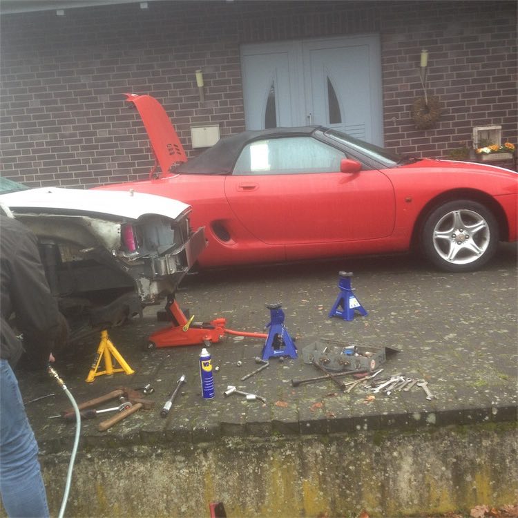

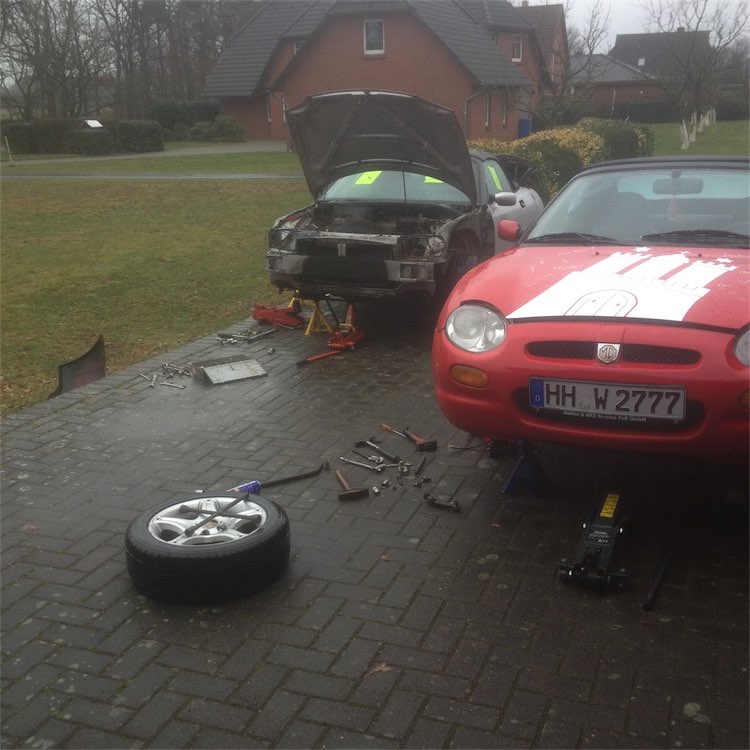

Letzten Samstag war ich bei Jan zu Gast , um den kaputten Radträger zu tauschen ... 8-)
Bei allerfeinstem stundenlangem Landregen sollt ich ein weiteres Waterloo erleben ... :cry:
Ich war mir nicht ganz sicher , ob das vorn links oder rechts klappert und hab Jan ne Testfahrt machen lassen ...
Wir waren uns einig , vorne rechts wird das Teil gewechselt ...
Und ein ist mal sicher : ohne Jan sien Werkzeugpark , stünd ich immer noch in niedersachsener Outback im Regen ...
Schlagschrauber und Abzieher für die , shit ich komm auf den Namen nicht , err , Knucles ???
Ihr wisst schon , die die nie ohne rohe Gewalt da raus kommen wollen ... :lol:
Egal , hat insgesamt nur 5 Stunden gedauert , mich einwandfrei nur 10 Jahre meines Lebens gekostet ...
at work.jpg [ 91.34 KiB | 31989-mal betrachtet ]
immer noch at work .jpg [ 92.16 KiB | 31989-mal betrachtet ]

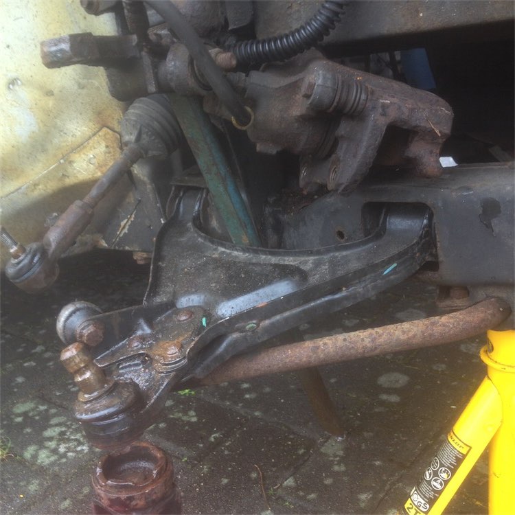

und da Jan zwischendurch zum Training gefahren ist , musste ich mir wieder mal was einfallen lassen, um den dusseligen Radträger da rauszufummeln ...
Meißel at work.jpg [ 94.48 KiB | 31989-mal betrachtet ]
Damit gings dann ... und den Abzieher, den Jan mir nach dem Training gab , O-Ton : "wieso kriegst du die nich ab , geht doch mit dem Abzieher ganz einfach "
Ich : "mit welchem Abzieher ?? "
Er kurz weg in den Schuppen ...
"Mit dem hier " ... :mrgreen:
Ich hab original ne Stunde das Gewinde kaputtgekloppt , um das da raus zu kriegen , was nix gebracht hat ... :arrow: :lol:
So , die Pointe hab ich ja schon vorweg genommen , hab auch fast gedacht , ich wär bei Jan und Dani in den erlesenen Kreis der laufenden Lungenentzündungen aufgenommen worden ... :lol:
Auf dem Rückweg , und voller Vorfreude fuhr ich dann los und dummerweise stellte sich dann allerdings dann schnell heraus , das wir die falsche Seite gewechselt haben ... KLACK; KLACK ;KLACK KLACKER usw .... :arrow:
Meine Fresse war ich bedient ... :twisted:
Ich wollt echt die nächste Aral Tankstellen in Brand stecken ...
Aber als Nichtraucher , nix zu machen ...
Somit morgen evtl. auf ein Neues ...
Und nu weiß ich ungefähr auch , wie dat geiht ...
Wer´s glaubt ...

Kugelgelenk ist det Dingens , was ich gesucht hab ...

Radlager vorne gehen bei dem Hobel relativ selten kaputt, nur mal so nebenbei bemerkt.
Auf Gewinde rumkloppen ist unnötig und bringt wenig. Wenn es das Teil ist was ich vemute, ist es konisch. Ohne Abzieher geht das auch, dann einfach seitlich (genau, mit´m Kuhfuss :up: ) auf den Sitz kloppen, wo der Konus drin steckt, dann löst sich die Verbindung eigentlich relativ einfach.

@Peter : Natürlich hau ich auch nicht nur aufs Gewinde ... Mudder war schon drauf , tat dem Gewinde aber trotzdem nicht wirklich gut ... :( Jans Abzieher ist jeden Pfennich wert ! Gold, das Teil ! :up:

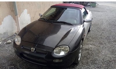

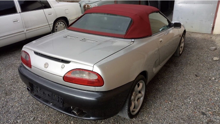

So , jetzt mal Glück im Unglück !
Mich hat jemand angeschrieben, wieviele Teile ich denn in Silber hätte ...
Ich meinte , ich hätte das volle Programm ...
Zuerst dachte ich ja , jemabd hätte einen Frontschaden und wäre somit nicht fahrbereit ...
Tausend Sachen zu versenden, da hab ich ja gar keine Lust drauf gehabt ... und dann alles als Sperrgut , nööö ! :(
Wollte eh nur , das abgeholt wird ...
Und das macht er nu auch : grad gekauft und Jungfernfahrt einmal quer durch good ole Germany, denn der kommt aus München ! :arrow: :mrgreen:
Ich mag das ja, wenn Leute so vollends einen an der Klarinette haben. :up: :lol:
Gefragt hat er schon nach nem Stammtisch in München ... haben wir sowas ? Von sowas hab ich hier aber noch nicht gelesen ...
Der hier, ein Harlekin in Schwarz/Weiss wird am 23.03. bei Jan aufm Hof erwartet.
Scaled Image.jpg [ 110.76 KiB | 31778-mal betrachtet ]
Scaled Image 2.jpg [ 111.28 KiB | 31778-mal betrachtet ]
Somit denke ich, das er wohl am ca. 25.03 vom ADAC Abschlepper bei Jan abgelassen wird ! :mrgreen:
Dann wird er kurz neu eingekleidet ... und dann gehts ab zurück an die Isar !
und dann werden wir sicher ein neues Mitglied in unserer Gemeinde begrüssen dürfen !
