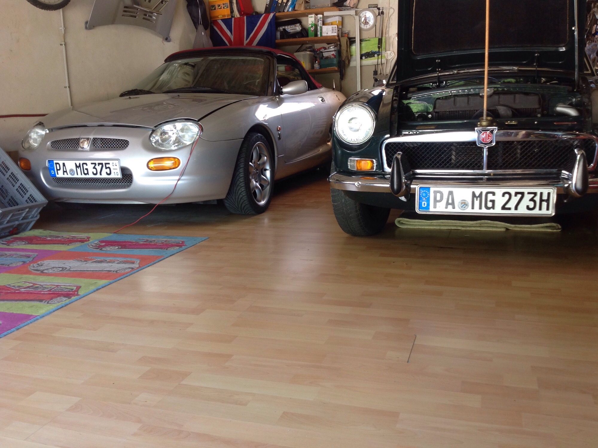

Ne OT-Frage nebenbei. Wie kriegst du das Auto eigentlich ins Wohnzimmer? :shock:
Di 23. Okt 2018, 22:15
Beitrag Re: MGF und MGF Trophy Stickstoffkammer reaktivieren
würde auch gerne im Wohnzimmer arbeiten! :angel:

OT noch ein Bild von meiner Wohnzimmergarage :D

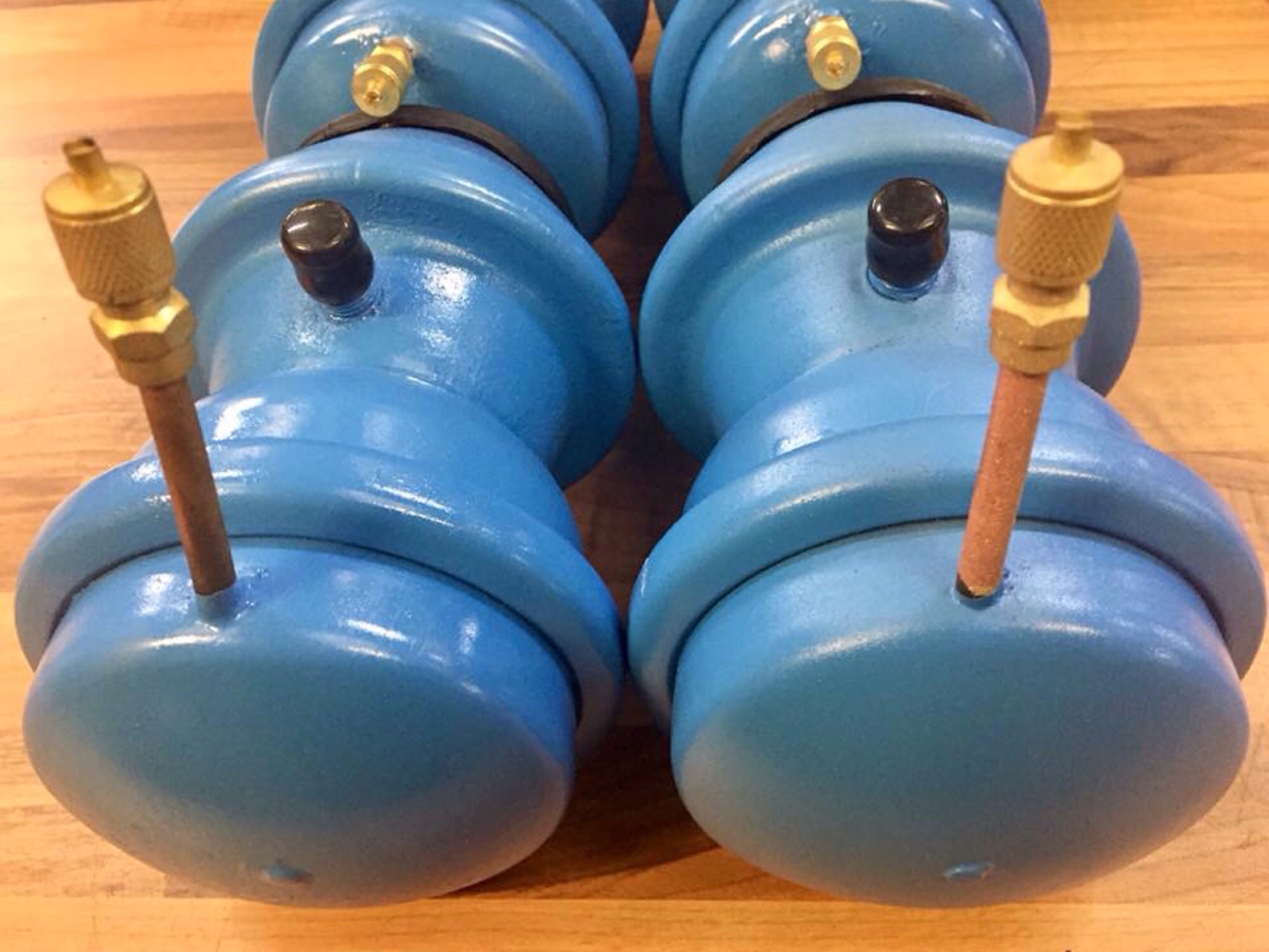

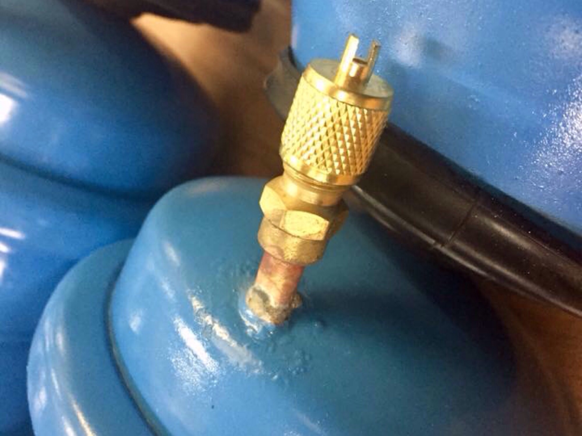

Noch eine Version von MGFnTFBITZ.
Ob das wohl hält?

Hi könnte halten da es Hartgelötet ist !

Woran machst das fest ? Da wo's Kupferrohr in die Dosen reingeht siehts unterm Lack eher aus wie unser "Gebratzel" mit dem Weichlot.
Sie haben sich aber wenigstens Gedanken gemacht, damit man vorn noch zum Gas Nachfüllen drankommt. :up:

Weichlöten ist ja bekanterweise Silberfarben ! Bei Hartlot ich nenne es mal Goldfarben und aus den durch meine Arbeit vorhandnen Erfahrungen mit den unterschiedlichen Verfahren (Weichlöten und Hartlöten ) !
Das ist jetzt meine Vermutung so wie ich es auf den Bildern sehen kann !

Dieter, nein leider keine weiteren Infos auf der Webseite.Aus den Fotos auf Fratzebook schließe ich, daß sie es im Zusammenhang mit einem Subframetausch gemacht haben. Wie willst du auch sonst die hinteren Einheiten einbauen ohne die Röhrchen zu beschädigen.

Nicht das ich das könnte...... Aber sauber gelötet sieht anders aus. Egal ob hart oder weich.

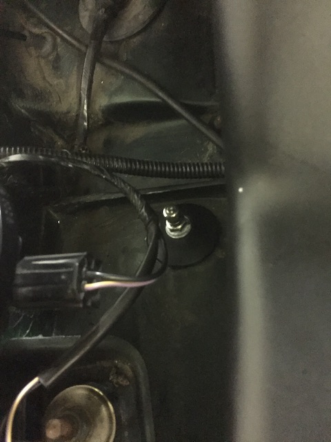

Yesterday I collected my MGF from Peter Soons (psoons@zonnet.nl) who cold-mounted the high pressure valves 'in situ' (without removing the spheres from the car) refilled them with nitrogen & fluid and the car is transformed! A ride like new!!! Peter lives in Tilburg - Netherlands- and developed a foolproof system to refurbish the suspension. I can recommend him! :up:

Peter Soons empties the spheres with a vacuum pump to make sure that no fluid and no airbubbles remain, fits the high pressure valves, fils them up with nitrogen to the required pressure and refills them with fluid to the required ride height. It took two days: 1 day to fit the valves, pressurize them and to make sure there are no pressure leaks and one day to refill the fluid and make final checks. A small hole is drilled in the body above the front suspension through which the valves are being mounted. Refilling the nitrogen in the future should be 'a piece of cake'. (There is not al lot to show on a photo, imho)
I am a very satisfied with the results and think that is a good thing that no welding needs to be done... (and if you want more detailed information I recommend that you mail him personally)

At last a picture! This is the only thing you can see after the Hydragas suspension update by Peter Soons in Tilburg... This is under the hood right hand side. Looks neat, doesn't it? :up:
