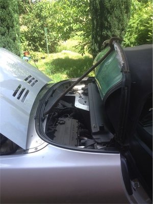

Hier , da hat Jan seinen ersten Lachkrampf gehabt ... Ich weiss, gar nichtg recht warum , optimales Werkzeug , sag ich ... ;)
mein Freund der K........jpg [ 93.51 KiB | 26795-mal betrachtet ]
Da war die Welt noch einigermaßen in Ordnung ...

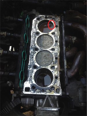

Ich hatte heute meinen Arbeitsanfall noch nicht ausgelebt , hab echt durchgezogen und den Kopf ausgebuddelt ...
Arbeitsanfälle hab ich selten genug , muss man nutzen , dachte ich mir ... also allez hop ...
Hab ich zuerst auch nicht gesehn ... sah allerdings schon mal drumherum alles echt Scheisse aus ...
Hell yes , Armageddon .jpg [ 96.05 KiB | 26795-mal betrachtet ]
Man beachte aber , die geile neue Eingangskrümmerdichtung , die Jan und ich am Vortag da reingewürgt haben ... :lol:

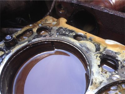

Für alle , die auf Sehhilfen angewiesen sind , i am fucked, nehmt somit jetzt das :
Der Griff ins Klo .jpg [ 103.04 KiB | 26795-mal betrachtet ]
Yep, der Liner ist gerissen ... warum ? wie das ?
Tja , gute Frage ... ich hab keinen Blassen ... Yoda meinte Materialermüdung ... dem ist wohl so ... :roll:
Den Zeitpunkt hat die Materialermüdung aber echt passend gewählt ...
Top Auftritt ... :roll:
