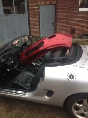

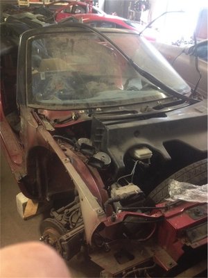

Mein neuer Kumpel Börny schlachtet da gerade nen weinroten RD und der muss einfach geil ausgesehen haben, als er noch jung war ...
Jetzt nich mehr so ... :lol:
Schlachtfest.jpg [ 96.44 KiB | 29903-mal betrachtet ]

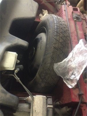

Und mit nem Hammerersatzrad ! :lol:
sicher Original.jpg [ 89.19 KiB | 29903-mal betrachtet ]

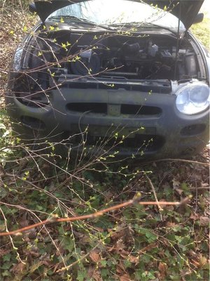

Vom Mistbock hab ich mir den Scheinwerfer geborgt :
voll bemoost.jpg [ 93.63 KiB | 29903-mal betrachtet ]
Da geh ich jetzt sicher die Tage bei, die Birken wollen Ihn schon nicht mehr wirklich freigeben. Muss die wohl erstmal fällen.
Und das Grüne ist echt Moos ! :mrgreen:

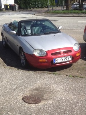

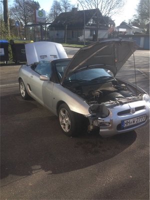

Jetzt hab ich ausIhm echt ne schräge Kiste gebaut , den ich erstmal vorführen muss ...
SirPrise / Sascha meinte ganz treffend : eine Clownsnase ;) , Recht hat er ! Ich finde fast , er grinst :
Clownsnase.jpg [ 92.79 KiB | 29903-mal betrachtet ]
Das ist noch nicht ganz gerade, aber der Bumper unter der Schürze hat nen Zentimeter abgezogen bekommen , das kommt noch !
( wers glaubt ... :lol: )

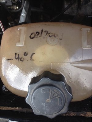

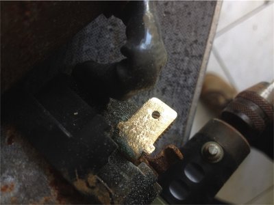

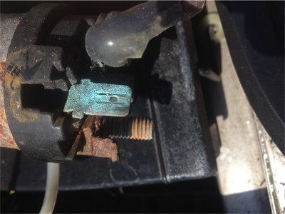

Mal zu den Altlasten und hausgemachten Katastrophen vergangener Zeit ...
Wenn Euer Bock von heut auf morgen einfach mal nicht anspringen will , kann es , wie bei mir hier , an dem Kontakt vom Anlasser liegen , an dem man so herrlich beschissen fast nich rankommt, wenn man nicht weiß wo man suchen soll ... :lol:
korrodiert.jpg [ 92.61 KiB | 29757-mal betrachtet ]
Schöne Patina , wie von dem Dach von unserem Michel ( Hamburger Wahrzeichen )
und so wird er wohl auch wieder anspringen :
besser.jpg [ 79.27 KiB | 29757-mal betrachtet ]
Hab den kurz blank gedremelt und hab Ihn eben auch schon wieder im Mistbock verbaut.
Die Angst den Block im Winter bei minus 14 Grad gesprengt zu haben, hat sich bis dato nicht bestätigt ! :puh:
YEAH; YEAH ; YEAH ! Schwein gehabt ! Da war echt nur ein Rest Frostschutz drin , vielleicht ein Liter ...
Und yep , er scheint es überlebt zu haben , wie der Rest des ganzen Kreislaufes auch ... :up:
