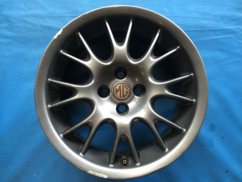

Das Felgendesign gab es ja auch in verschiedenen Lochkreisen
Mo 16. Apr 2018, 08:49
Beiträge: 4968
Beitrag Re: Hairpin Felgen
wobei das MGF/TF Design etwas ausgefeilter ist
