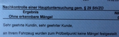

So, Danke für die Unterstützung, altes Rohr mit viel WD 40 gelöst bekommen, neues Hosenrohr rein, dann um 17:15 beim TÜV aufgeschlagen (schliesst um 17:30) und um eine Nachprüfung gebeten, der Prüfer war so nett.
Und alles paletti :up: :up: :up:
Problematisch war die untere Schraube, hab sie im eingebauten Zustand abgeflext, dann den Stehbolzen durch Erwärmen des KAT Flansches rausschlagen können.
Die M10*50 Schraube rein und alles ist schick. Danke für die ganzen Tipps.
Auf die nächsten zwei Jahre, wobei mir dann ein paar andere Sachen aufgefallen sind, dazu gibts bald neue Posts :lol:
D A N K E Euch allen :up: :up: :up:

Klasse, danke für das Feedback! :up: :up: :up:
Und auf weitere zwei vergnügliche Jahre. :!:
