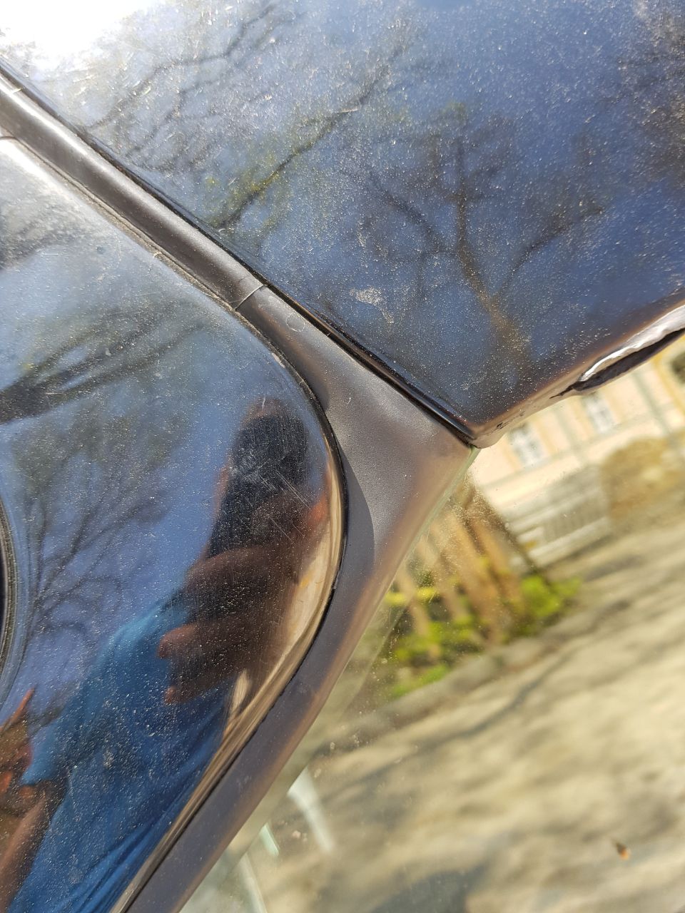

Es waren im Prinzip zwei Probleme, oben in der typischen Ecke vom Hardtop und unten in der Tür.
Die Folien sind ja nun drin und unten ist alles dicht (auf einer Seite war eine halbe Plastiktüte drin !!!).
Oben war ein recht großer Spalt am neuen Gummi, aber durch massieren und etwas schieben passt es jetzt perfekt und ist endgültig komplett dicht.
Hat sich also auch erledigt. :D
