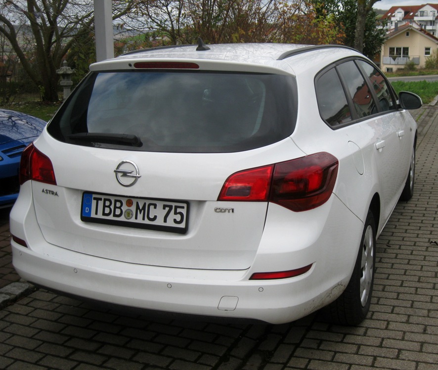

Und so von hinten (ja, ich weiß, die inneren Rückleuchten gehören noch dunkel):
Astra2klein.JPG [ 192.05 KiB | 17279-mal betrachtet ]

Ach, der Astra schon kaputt :shock: ;)
