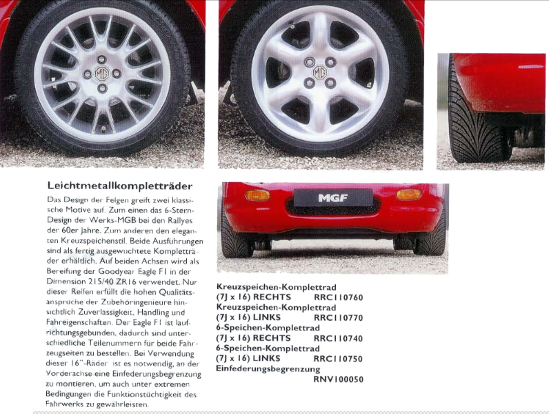

naja aber zu kaufen waren sie schon als Zubehör
felgen.png [ 720.92 KiB | 27360-mal betrachtet ]

Das ist interessant, Peter, war mir so nicht bekannt. Ich wäre aber auch nie darauf gekommen, die Hairpins unter der Bezeichnung "Kreuzspeichenrad" zu suchen. :lol: :lol:

Habt ihr in der Beschreibung der Felgen den Hinweis gelesen, dass es notwendig ist eine Einfederungsbegrenzung zu montieren?

Beitrag Re: 16 Zoll Eintragung
Das ist, soweit ich weiss, bei allen 16-Zöllern so.
Waren seit Sep. 1997 als Zubehör im Angebot
Beim TÜV laufen sie glaub unter Speedline Felgen
Hyse hat geschrieben:
Die Begrenzung ist ein an den Original Hydragasei-Halter zusätzlich angeschweisstes Blech
Den haben aber die MGF ab der Zeit, wo 16-Zöller serienmäßig verbaut waren (müsste wohl ab e11*93/81*0017*06 sein :?: ) ohnehin drin, oder liege ich da falsch?
Und nNbody hat ja eh einen TF, da spielt das keine Rolle.

Die mit 16“ ausgeliefert worden sollten es haben, die mit 15“ vom Band gerollt sind haben die glaube nicht drin
