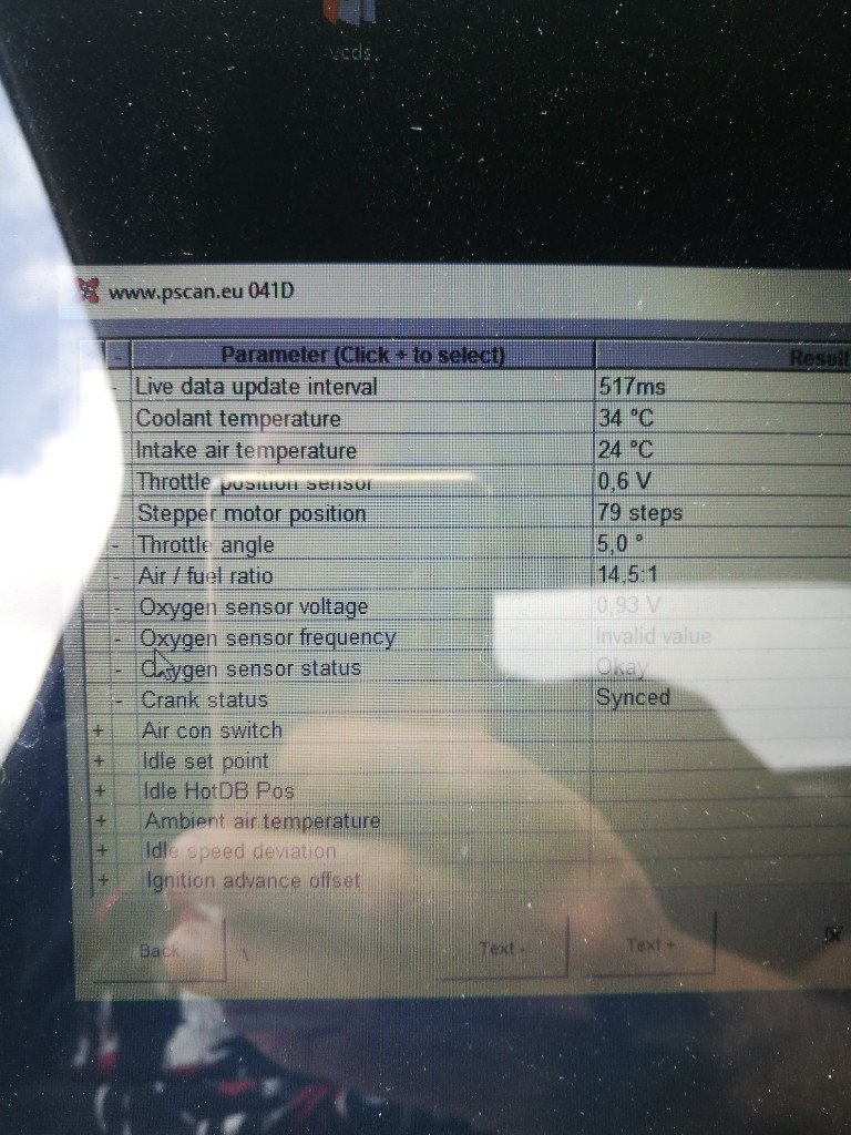

Moin Leute, könnt ihr mir sagen ob diese Werte vom Drosselklappenpoti und vom Steppmotor in Ordnung sind?

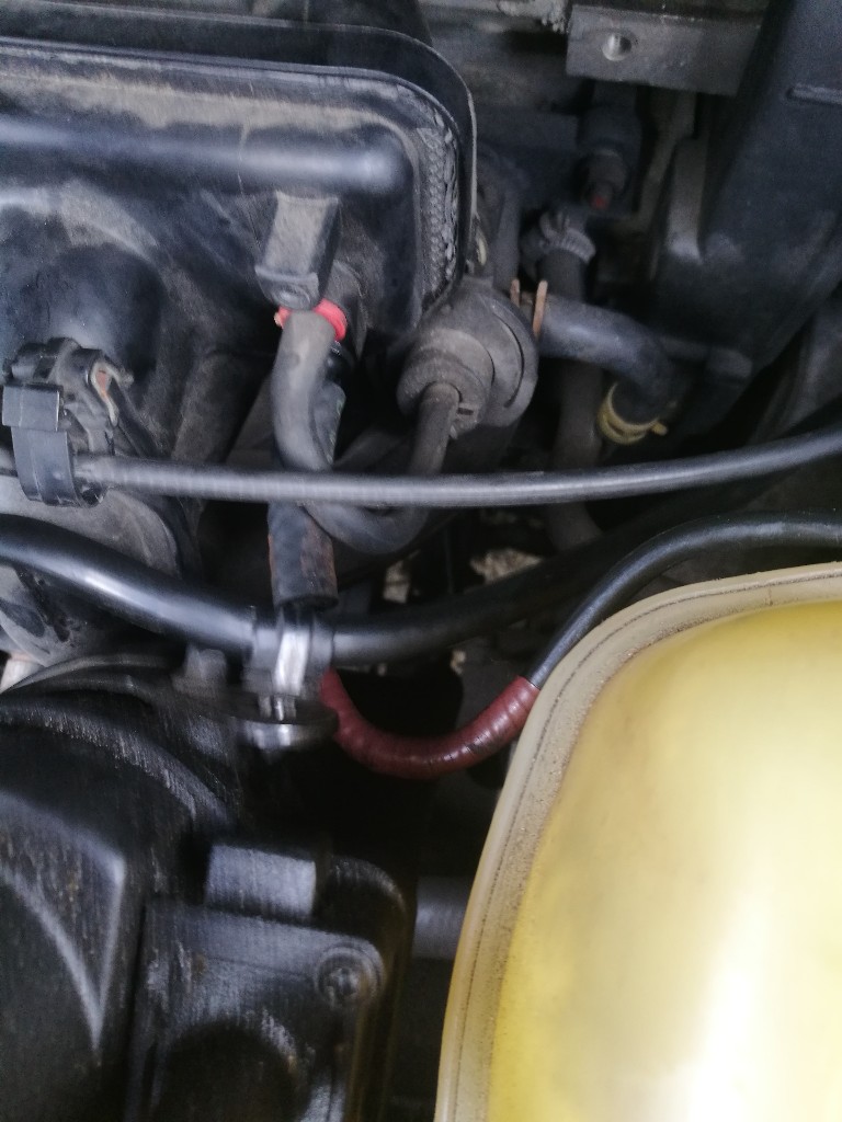

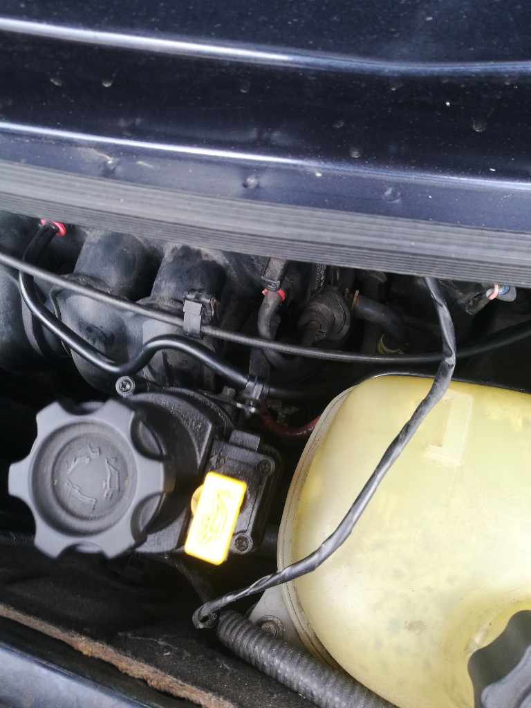

Achja, nach mehreren Monaten hab ich wohl den Übeltäter gefunden, es war ein Unterdruckschlauch porös der ins mems 1.9 geht. Diesen hab ich ebenfalls verewigt. Also wenn euer wagen schlecht zieht und mehr säuft als ein Pirat in der Karibik liegt es vermutlich an einem defekten Unterdruckschlauch.
Ich habe schon die komplette Zündanlage überholt, Kühlmittelsensor getauscht, eine andere Drosselklappe und nichts hat geholfen.
Heute die Unterdruckschläuche zurück verfolgt und siehe da...
Das mit dem Poti und dem Steppmotor würde mich trotzdem interessieren. Bild 1 und 2 wurden zur selben Zeit gemacht

0,6 V und 5° Öffnungswinkel bei der DK ist gut. Zum Stepper kann man bei 34 °C Kühlmitteltemperatur nicht viel sagen. Fahr den mal warm, sodass die über 85 °C ist. Dann Drosselklappen-Reset und nochmal das Pscan dran. Optimaler Wert für den Stepper wären 25 ±5 Schritte. Wenn das mehr ist, ist der DK-Spalt zu eng, wenn es weniger ist, ist der zu weit. Musst du an der kleinen Schraube an der DK einstellen, ggf. zwischendurch noch einen Reset machen, dann wieder prüfen.
