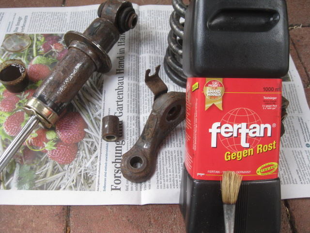

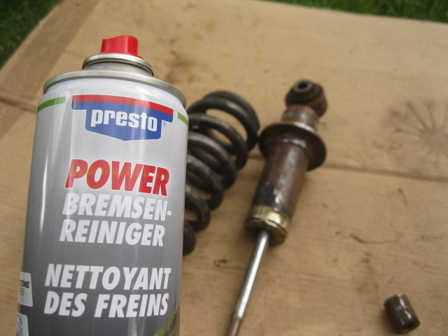

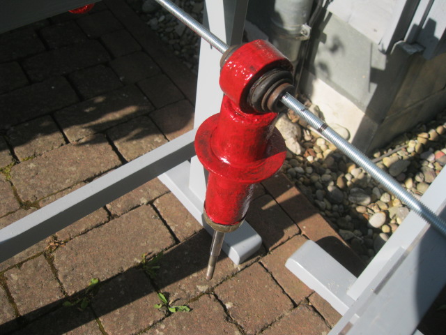

Mal was erfreuliches: die hinteren Stoßdämpfer/Federn/usw. konnte ich, zumindest optisch, renovieren:
IMG_6212.JPG [ 113.77 KiB | 17435-mal betrachtet ]
Das war natürlich kein Zustand. Also erstmal den groben Rost runter:

Danach Bremsenreiniger zum Entfetten:
IMG_6214.JPG [ 86.09 KiB | 17435-mal betrachtet ]
Jetzt Fertan Rostumwandler drauf
IMG_6215.JPG [ 139.14 KiB | 17435-mal betrachtet ]
IMG_6216.JPG [ 164.67 KiB | 17435-mal betrachtet ]
und 24h einwirken lassen.

und als Finish roten Bremssattellack, den ich noch im Keller stehen hatte, ebenfalls zwei Schichten:
IMG_6219.JPG [ 119.24 KiB | 17435-mal betrachtet ]

Mit dem Rot nicht ganz original, aber rote Stoßdämpfer wollte ich schon immer haben... :angel:
Klar wären neue Dämpfer noch besser gewesen, hatte ich aber gerade keine zur Hand. Und die alten sind ja jetzt - fast - so gut wie neu!
