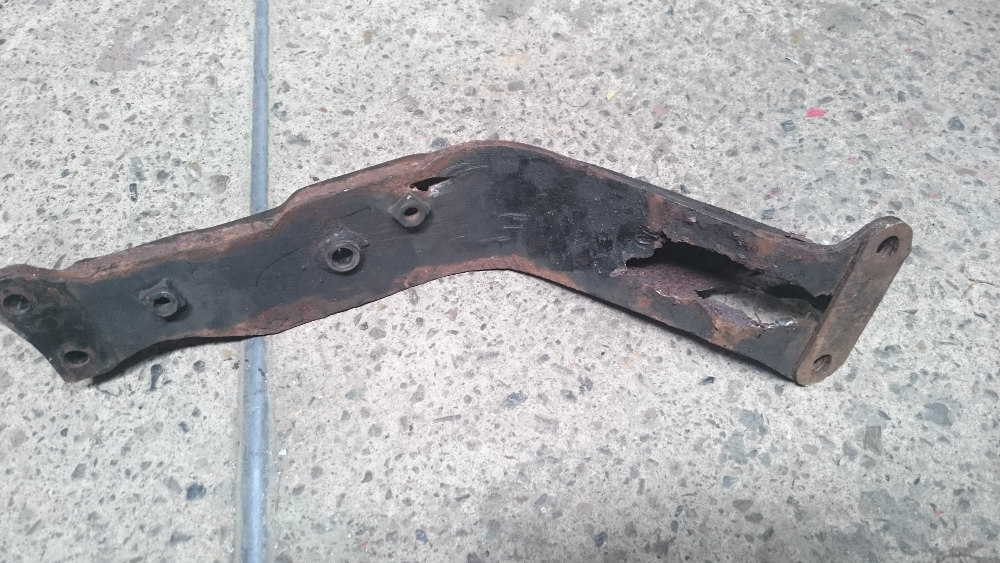

Hab da kürzlich auch ganz was (für mich) neues fotografieren dürfen.
Linker Halter für den Motor, bzw das Getriebe.
Sieht der nicht lecker aus ? und man kommt definitiv zu Füllen mit Wachs etc nur da an der linken Seite dran (Loch hier verdeckt)
Dateikommentar: Recht marode von innen nach Aussen gerottet
