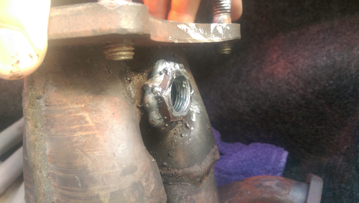

Moin, könnt ihr mir sagen ob die Sonde falsche Werte liefern kann wenn sie etwas weiter oben sitzt?
Durch das kaputte Gewinde musste ich was draufschweißen (siehe Bild)
Edit: externe bilderuploads unerwünscht. Siehe viewtopic.php?f=17&t=8
Edit Mykel: Hab das Original mal hier hochgeladen.
