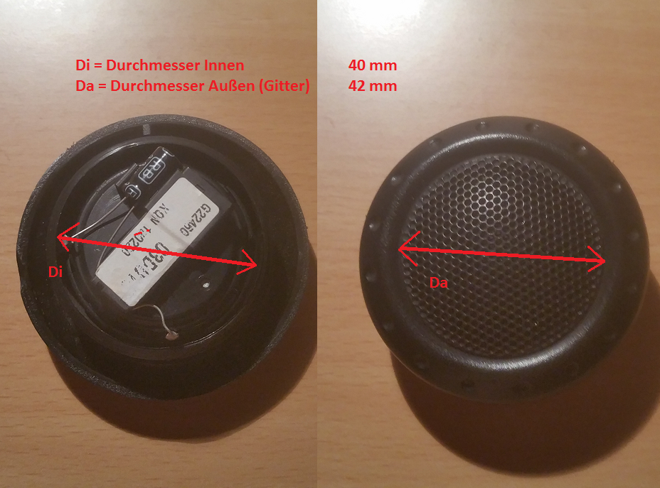

Ich habe eine Frage zum Thema.
Ich suche neue Lautsprecher die komplett in die originalen Halterungen passen.
Bei den Mitteltönern kein Problem, gibt es Auswahl...
Lautsprecher.png [ 648.95 KiB | 12640-mal betrachtet ]
Aber welche 2 Wege System Hochtöner / Tweeter passen in die Mk2 Aufnahmen?
Tweeter.png [ 929.4 KiB | 12640-mal betrachtet ]
Bzw. wie bekommt man die alten raus?

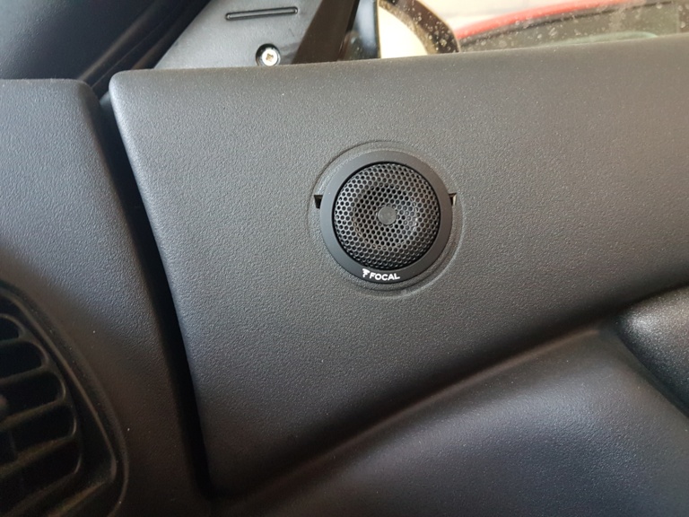

Ich habe die Fokal PS 165 FX verbaut.
https://www.hifitest.de/test/car-hifi-l ... 65_fx_8692
Der Tief-/Mittentöner passt in die vorhandenen Kunstoffgehäuse, wenn man den hinteren "Deckel" absägt. Die "Haube" kann bleiben.
Die Hochtöner passen exakt in die vorhandenen Löcher. Allerdings ist der Rand der Hochtöner etwas schmaler, als der der originalen Hochtöner. Siehe Bild.
Die original Hochtöner werden einfach heraus geschraubt.

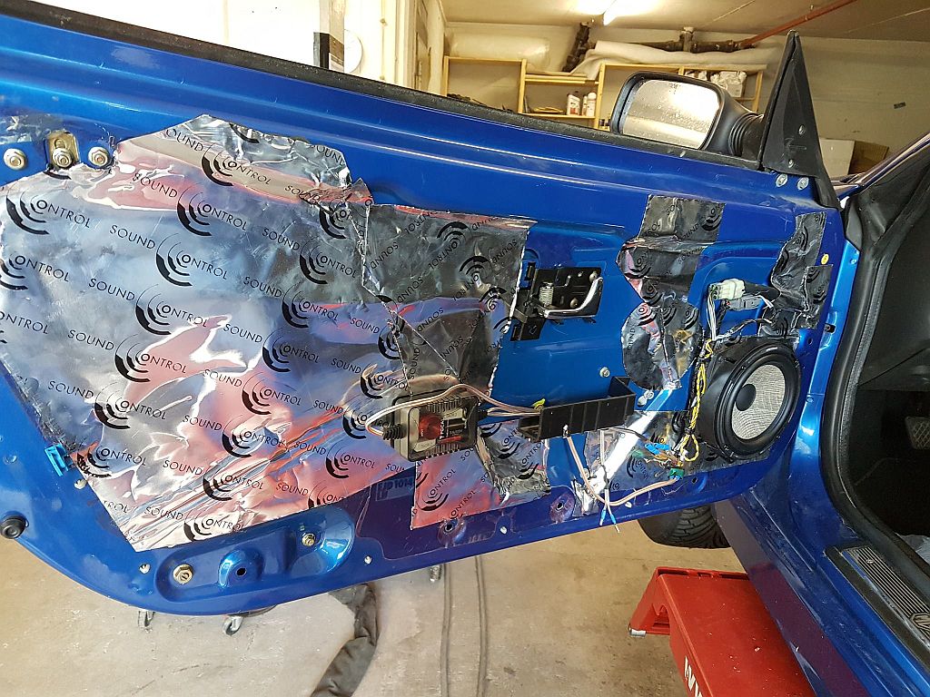

Nicht vergessen die Türen ordentlich zu dämmen. Sowohl der Hohlraum, als auch die Aussenseite. Siehe Bild 2 :-)

hochtöner.jpg [ 162.32 KiB | 12621-mal betrachtet ]
dämmung.jpg [ 209.73 KiB | 12621-mal betrachtet ]
