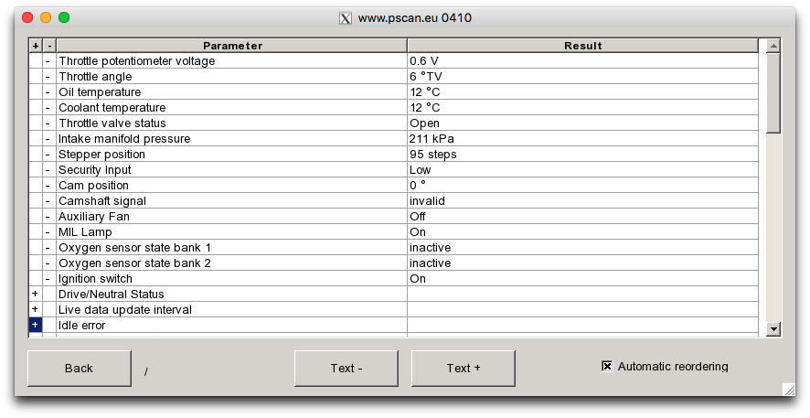

Kann Torque dir Livedaten des Steuergeräts und der Sensoren liefern, also Temperaturen, Drosselklappenwinkel, Nockenwellensensor usw.? Bei PScan sieht das z.B. so aus:
Bildschirmfoto 2015-11-03 um 17.39.47.png [ 55.57 KiB | 6069-mal betrachtet ]

@Mykel: Ja. Auf was soll ich achten?

Fahr die Kiste warm und achte auf plausible angaben bei Wasser- und Öltemperatur, ob der Nockenwellensensor Daten liefert und ob der Steppermotor (Leerlaufventil) so zwischen 20 und 40 Schritten steht.
