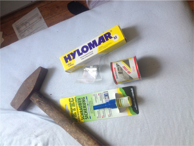

Hier mein "Fix da shit" " dumbass works survival kit " :
kleine Helfer ....jpg [ 124.54 KiB | 26859-mal betrachtet ]
und die erste Hazet Nuss hat den Weg in mein rudimentäres Werkzeug Ensemble gefunden ...
10er 12Zahn 1/2 Zoll Nuss fürs Pleuel lösen !
Wenn das kein Zeichen ist ! :mrgreen:

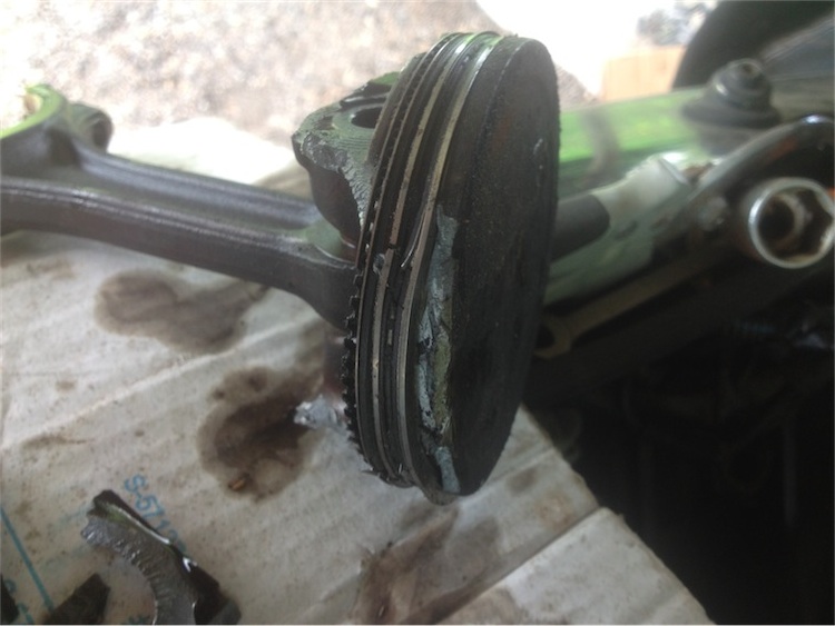

Und explizit nachdem ich vorhin das gesehen hab :
uuups.jpg [ 118.68 KiB | 26613-mal betrachtet ]
Mo 22. Mai 2017, 15:40

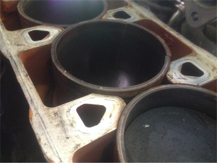

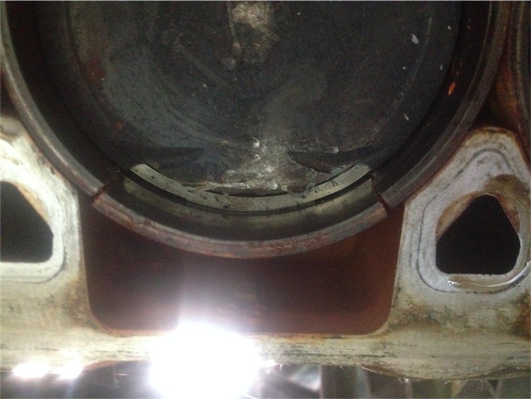

Es dämmerte mir, das die Laufbuchse wohl hinüber ist ... :mrgreen:

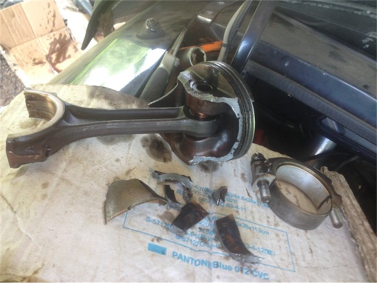

genauso , wie das hier :
oha.jpg [ 100.92 KiB | 26612-mal betrachtet ]
und
hoppla.jpg [ 108 KiB | 26612-mal betrachtet ]
Die Ölwanne war voll mit dem Geklöter .... na ja ...
Aber das Pleuel scheint es überlebt zu haben !

Das sieht böhse aus, sehe ich das richtig das die Buchse gerissen ist ?
Dann ist die Passung jetzt wohl recht eng.
