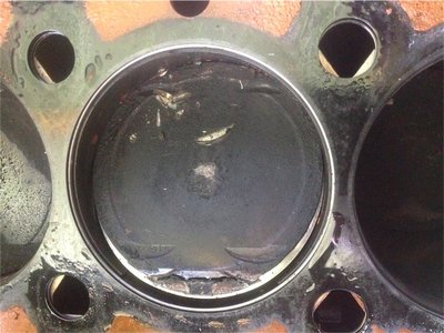

und wenn man denkt , das ist doch alles halb so schlimm , nur ein Ventil neu einschleifen ... ERRRR ...
Kommt das :
aber irgendwie auch nicht ... AUTSCH.jpg [ 158.25 KiB | 27957-mal betrachtet ]

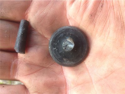

Hat schonmal jemand ne Laufbuchse eingeklebt, während der Block noch im Auto war ... ?
Anleitung zu mir, bitte ...
Vielleicht lässt sich der Kolben ja wiederverwenden ... :arrow: :mrgreen:
Also neu auf der Einkaufsliste : 1 VVC Kolben , 1 VVC Laufbuchse, 1 Auslassventil und 1 Anleitung , wie man das so wie es jetzt ist eingebaut bekommt ...
hier , einen hab ich noch ...
Au weia ....jpg [ 124.98 KiB | 27957-mal betrachtet ]
Ich warte nu bis mein Grieche aufmacht und dann bestell ich mir ein Bier ...

Ist die Schraube wenigstens noch zu gebrauchen? :lol:

Hui,
dat Ventil war aber morsch, musste eh neu 8-)
Gut dat dir dat noch rechtzeitig vor dem Deich-Run aufgefallen ist :shock: Hast halt nen feines Gehör :roll:
Laufbuchse einkleben im eingebauten Zustand geht, wenn es die alte ist. Bei ner neuen musste erstmal an den Kolbenringen vorbei mit dem Mistding.
Wo wir gerade bei Bier sind, bestell besser zwei, oder ist das Pleuel noch o.k. ? :angel:
Egal, Kopp in Nacken un nicht schnacken :mrgreen:

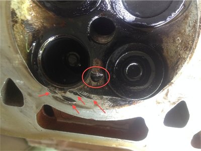

Der Kopf hat richtig Schwein gehabt ...
der Kreis , direkt in der Mitte links und rechts Ventilsitze sind die Ventilsitze unbeschädigt ...
Die Kinken ( Pfeile ) sind plan und somit brauch ich nur ein Ventil neu einschleifen ...

Allerdings sieht das beim Block ganz anders aus ...
Wenn das Pleuel einen weg hat , bin ich geliefert ... :roll:

wo ist die verkackte Schraube ????
die ist wohl dann irgendwo abgefallen als ich den Kopf abgenommen hab , denn beim Kolben lag die nicht ...

Ölwanne unten abnehmen , Pleuel lösen und dann von unten nach oben austreiben ?
Ich sag mal , supi , das wird ein Spass ... da sich das wohl verkantet hat , wohl ein Spass für die ganze Familie ...
Und die Buchse ist danach doch definitv hin .... wenn das überhaupt machbar ist , mit meinen Bordmitteln ... :lol:
Lösungsvorschläge , bitte jetzt !
MEINE FRESSE HAB ICH EINEN DURST ! :twisted:
FUUUUUCK !
Sorry , steh noch unter Schock ...
Mo 15. Mai 2017, 13:07
Beiträge: 2725
Nummer sicher =
Ölwanne runter, Pleuel lösen, mit Kolben nach oben herausziehen, Pleuel, Kolben(Ringe), Buchse prüfen, ggf. ersetzen
Quick und billig(Driss)... =
Hoffen das Pleuel und Laufbuchse noch o.k. sind und Kolben nur kosmetische Probleme hat, alles reinigen, Motor drehen und hören und sehen, ob und wie sich der Kolben bewegt und wie die Laufbuchse aussieht.
So oder so, vor nächstem Startversuch die Schraube suchen und finden.
Und bis dahin tüchtig mit Bier abkühlen die Maschine, also deine Birne :mrgreen:

Sagt mal , wie zieht man die Laufbuchse ?
Is da ein Akt oder easy ?

Laufbuchse nach oben rausziehen, is normalerweise kein Akt, häufig sind die eh schon lose, sonst etwas nachhelfen. Aber guck erstmal, vielleicht ist die Buchse noch o.k.
"Seriöse" Schadenfeststellung first, bevor über nen anderen Motor philosopiert wird würde ich sagen. Zumal Cadde dafür erstmal nen Sponsor braucht, oder ne Art Block-Funding :mrgreen:

Mach den Turbo richtig sauber bevor den wieder einbaust. Wenn da Metallreste vom Ventil oder der Schraube reingekommen sind ist der nachher sonst auch noch im Eimer.

Habe mir das Bild mit dem Kolbenboden nochmal angesehen. Steht der etwas schief in der Box? Dat wär blöd, dann mut der ganz klar raus, mit allem Zipp un Zapp :-(

Ich habe schon Laufbuchsen eingeklebt. Eigentlich total easy. Schau mal hier:

Obwohl er das "Ziehen" der Laufbuchse nicht wirklich erklärt hat.
Mir hat man aber schon verklickert, das man von unten ein Kantholz durchschiebt , welches man dann mit dem Hammer ein paar gibt , so das das ganze Gedöns sich nach oben rausbewegt ...
Und ich ersetz mal Kantholz mit Kuhfuss und Hammer mit Lehmann und dann wird das schon, denn das Werkzeug hab ich da, wie Ihr wohl wisst ... :mrgreen:
Bei mir sind Kolben und Laufbuchse leider fast schon eine stoffschlüssige Verbindung eingegangen ...
Das kommt eh sicher nur zusammen raus ... :roll:
Ich hab schon leicht einen sitzen und rede mir gerade ein , das das nun wirklich der letzte Stunt vor der Fertigstellung ist .... :lol:

Hab damals unten alles gelöst (Krummer, Flexrohr, Ölwanne, Förderrohr, Pleuelschrauben, Pleuellager) dann kannst du die wahrscheinlich eh schon lockere Laufbuchse samt Kolben drin mit der Hand nach oben rausziehen. Wenn du den Kolben aus der Buchse ziehst brauchst du nein Kolbenringspanner um das wieder rein zu bekommen daher vorsichtig arbeiten und den Kolben beim neu Einkleben einfach in der Bücher lassen.
