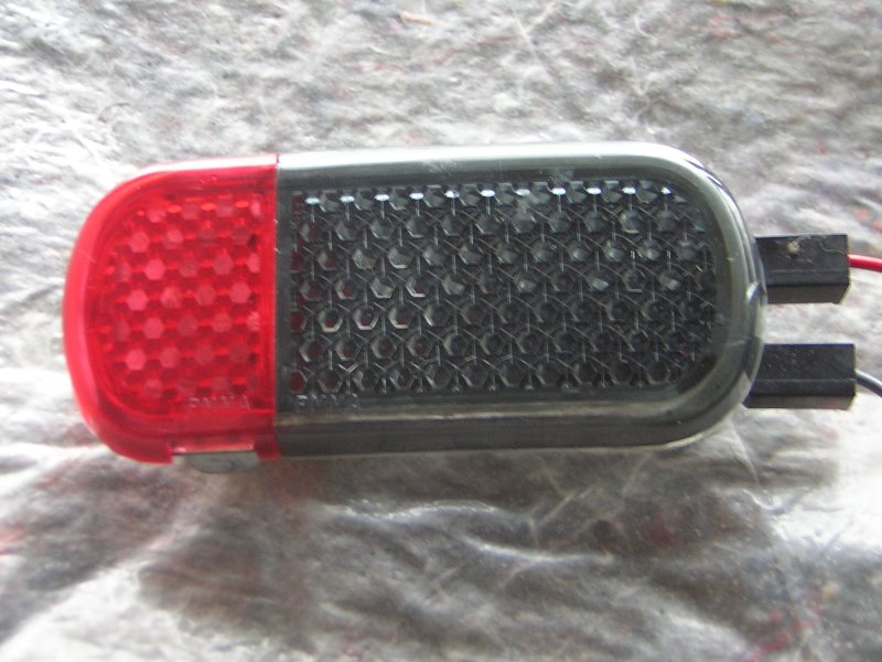

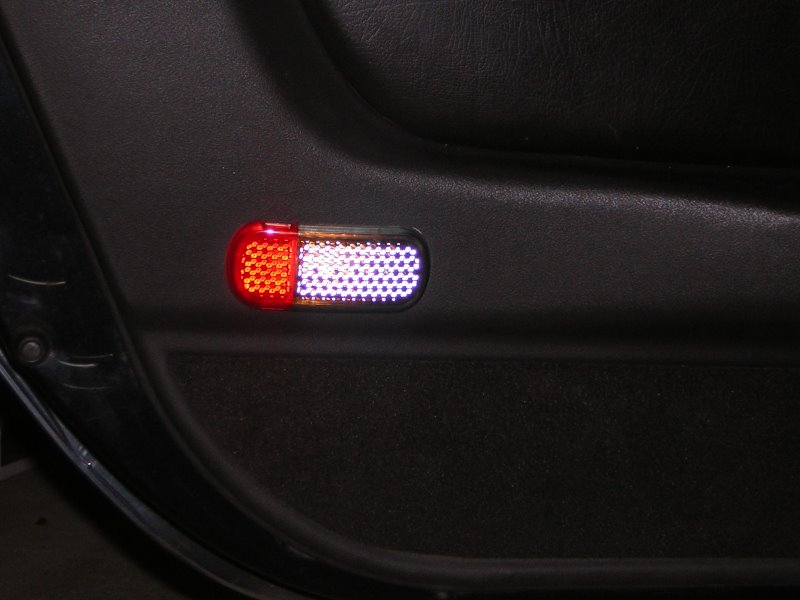

Ich habe mich an der Idee von André inspiriert und meinem TF auch eine Türinnenbeleuchtung spendiert. Habe aber Leuchten aus dem VW-Regal genommen.

sieht toll aus,
kannste evtl. mal Teilenr. sowie Preise posten ????
Danke Guido
So 4. Jan 2009, 14:57
Beiträge: 668
Wohnort: Neu-Ulm
Beitrag Re: Türinnenbeleuchtung
Lampe 1J0 947 411 E - ca. 9,50€
Leuchtmittel N 017 753 2 - ca. 1,85€
passender Stecker 1J0 972 923 - ca. 0,90€

Nimmst du für die Einstigsleuchten LED´s?
gruß Alex
Mo 5. Jan 2009, 15:20
Beiträge: 469
Wohnort: Bremen
Schaut klasse aus Pascal, tolle Arbeit :up:
Gruß, Herbie
Mo 5. Jan 2009, 16:41
Ich habe "Soffitte LEDs" genommen.

Das stimmt. Die Türen beim MG schwenken so weit auf, dass so mancher Autofahrer, wenn auch nicht absichtlich, doch recht nahe vorbeifährt. Da kann ein wenig Licht in der Dunkelheit zur Sicherheit beitragen.

Würden die VW-Leuchten von der Tiefe her auch in den, mit Teppich bezogenen, unteren Teil der Tür passen? Die würde ich mir auch einbauen, aber eher ganz unten.
Sa 10. Jan 2009, 19:05
trekker1982 hat geschrieben:
Nein. Die sind zu tief.
