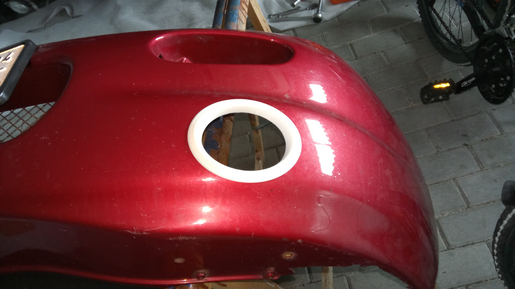

Beitrag Re: Kann jemand 3D Scannen für Nebelscheinwerferringe ?
Sorry,
hat gedauert bis ich wieder Zeit Hatte, Frontspoiler ist runter und habe es mal Eingesetzt, es passt.
Werde aber später noch mal einen Scheinwerfer dahinter bauen

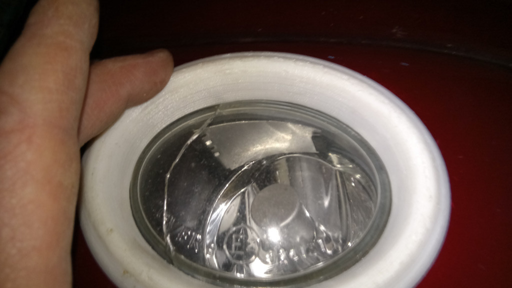

So,
nun noch ein paar Bilder, diesmal mit Scheinwerfer Einheit hinten dran.
War leider etwas fummelig, deswegen gingen keine besseren Bilder.
Aber man kann schön erkennen das es gut passt.
