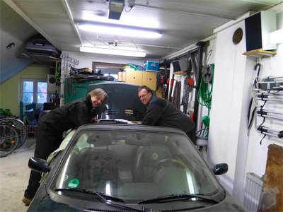

Moin Leute, ich wollt nur kurz berichten , das wir einen MGF mehr auf deutschen Strassen weiterhin erleben dürfen ...
Denn der hamburger Aussendienst war dieses Wochenende bei Lothar und seiner Familie im schönen Rotenburg bei Ellwangen, bei Aalen und dann kommt die erste Stadt die man als Norddeutscher schon mal gehört hat ... bei Stuttgart ! :mrgreen:
Der Lothar hat sichs da schön gemacht , Sauerei , lebt einfach da, wo andere Urlaub machen ... :mrgreen:
Natürlich war ich mit unserer Hauptzentrale in Schwalmtal mit ner Standleitung verbunden, vielen Dank an Michael, Markus ! :up:
Lothar sammelt in seiner Freizeit Werkzeuge in allen Formen und Farben, samt Indoor Grube , der Verfasser traute wahrlich seinen Augen kaum ... :up:
Deshalb wars auch eine Freude an seinem hübschen MGF mein gefährliches Halbwissen auszutesten ! :lol:
Vielen Dank nochmal Lothar, für Deine Gastfreundschaft ! :up:
War echt ein geiles Wochenende ! :mrgreen:
War Urlaub ! :up:
beim Schaffe.jpg [ 109.74 KiB | 31454-mal betrachtet ]
Und wenn ich meinen schon nicht fertig kriege, dann helf ich eben anderen ! :lol:
Ich glaub , ich hab ein Kilo zugenommen ...

Hallo Cadde,
habe mich jetzt endlich hier zurecht und deinen threat gefunden .Es waren echt zwei schöne Tage mit dir zusammen an meinem F zu schrauben. Und Hut ab für die lange Anfahrt ins schöne Schwabenland....das macht auch nicht jeder. :up: :up: :up: :up: :up: :up: Super war natürlich auch die klasse Unterstützung von Michael und Markus ...ohne ihren Input denke ich würden wir jetzt wohl noch rumschrauben :up: :D .
Ich habe gerade meine Pumpe für´s Fahrwerk hochpumpen eingesetzt....geht einwandfrei. Ich bin jetzt gespannt ob die Hydragaskugel noch alle ok sind....Kann man das eigentlich auf einem einfachen Weg prüfen?
Muß jetzt noch schauen daß ich die restlichen Schrauben irgendwie sinnvoll unterbringe ;)
Ich meld mich mal wieder ...
und viele Grüße aus der Airbuswerkstatt :lol: ,
Lothar
