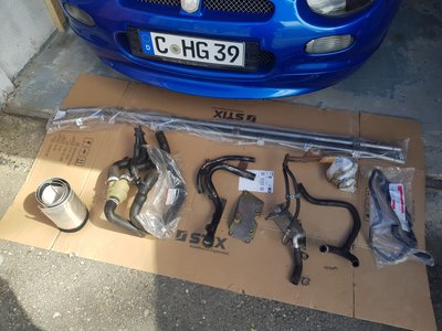

Hallo
Ich habe wiedermal eine Frage zum Trophy bzw. MGF allgemein;
Wie fahrt ihr euren VVC / Trophy kalt?
Hintergrund:
Der Trophy macht nach abstellen in der Garage deutliche Knackgeräusche, dort arbeitet es mächtig. Kein Vergleich zu meinem MGF Mk1 MPI. Ich habe bedenken, dass es über kurz oder lang die ZKD zerschert.
Öltemperatur ist recht hoch bei ~100-110°C (Zeiger steht auf der "1" oder zwischen der 1 und 2 der "120°C" Öltemperturanzeige. Auch hier ist mein MGF Mk1 MPI kühler unterwegs und ich bekomme den Wagen mit voll aufgedrehter Heizung auf den letzten Kilometern in der Stadt runtergekühlt. Beim Trophy keine Chance.
Bei motivierter Fahrweise im Trophy steigt die Wassertemperaturanzeige auch in die Nähe des 1/2 Striches im Tacho. So etwas kenne ich vom Mk1 MPI nicht.
Außerdem fällt mir auf, das der Seitenlüfter vom Trophy seltener läuft. Lagebedingt muss ich mit beiden MGFs rangieren um sie in die Garagen zu bekommen. Dabei wird es aufgrund geringer Geschwindigkeit warm im Motorraum. Beide MGFs kühlen dann aktiv mit dem Seitenlüfter. Der vom Trophy geht aber wesentlich zeitiger aus; wenige Sekunden nach ausstellen der Zündung. Der Mk1 läuft bis zu 2 Minuten nach.
Alles in allem gute Gründe das PRT und den TF160 Ölkühler sicherheitshalber zu verbauen. :puh: Habe dazu auch schon alles da und warte nur auf bessere Neuteile.... sofern noch verfügbar.

Beitrag Re: Trophy gekauft, viele Fragen
Grüße nach Chemnitz!
Kalt fahren tu ich meinen nur, wenn entweder auf der Autobahn mit mehr als 130 unterwegs, dann halt vor einer geplanten Pause schon mal die letzten Kilometer so um die 100 fahren, da kann er mit der Öl-Temp etwas runter kommen.
Wenn ich aber in der Stadt im Hochsommer gefahren bin, sind das ja üblicherweise so max. 3000 U/Min, da ist kein Kaltfahren nötig, geht auch gar nicht. Das sollte der Kühlkreislauf und der Motorraumlüfter locker vom Design her schaffen. Die MGFs wurden ja auch in der Wüste und nicht nur im schwedischen Winter auf Herz und Nieren getestet, als sie entwickelt wurden ;)
Interessant wirds vielleicht beim Turbomotor im MGF, da wäre eine elektrische Wasserpumpe eine gute Idee, die das Kühlwasser nach Abstellen des Motors noch ein paar Minuten zirkulieren lässt.
Bei mir erreicht die Öl-Temp im übrigen auch meist 100°C, wenn man mal mehr drauf drückt auch 120°, Wasser bleibt aber immer konstant 1 Strich unter der Mitte.
Wenn da was höher geht, ist meiner Meinung nach was nicht 100% in Ordnung im Kühlkreislauf.

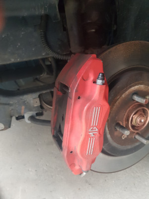

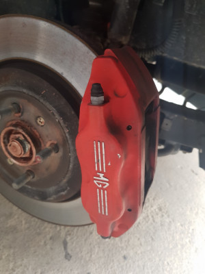

ich hätte nochmal eine Frage zum Trophy. Der hat ja die 4 Port Bremse die irgendwie gern ihre rote Farbe verliert. Meine sehen gerade so aus:
20220317_164317.jpg [ 386.93 KiB | 33775-mal betrachtet ]
20220317_164406.jpg [ 326.28 KiB | 33775-mal betrachtet ]
Kann ich da mit normalen Bremsenreiniger bei oder muss man da was spezielles nehmen? Ich hatte irgendwo gelesen, dass die 4 Port Sättel empfindlich auf Felgenreiniger reagieren und man lieber Backofenreiniger nehmen sollte?
Ist da was dran?

Nimm gescheites Wachs für die Lackpflege und gut ist

Tomcatciller hat geschrieben:
habe bei meinem 98er F auch den Ölkühler montiert, beste Investition ever! Seitdenm nie mehr Temperaturprobleme gehabt, davor IMMER!
Bin dauernd zwischen 120° - 140°C Öltemperatur gefahren und da kann mir keiner sagen, dass das auf Dauer gut ist, auch wenn man,
wie ich, dass Öl jährlich wechselt. Jetzt fahre ich selten mit mehr als 100°C und das Gute am Ölkühler ist auch, wie schnell das Öl warm wird... :up:
