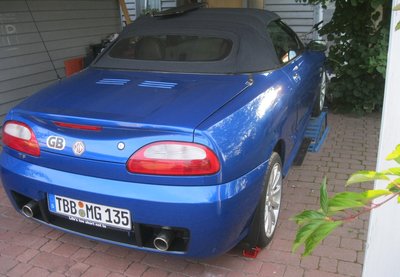

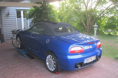

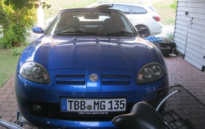

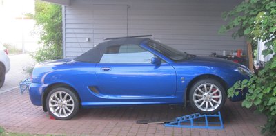

Gestern mal paar Bilder gemacht von ihr, startklar zum von-den-Rampen-runterrollen für eine Testfahrt.
Das Ding auf dem Verdeck ist KEIN neuartiger Spoiler, sondern das Windschott, das noch reinmuss ;) .

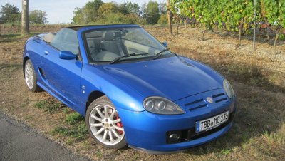

Sodele, nochmal ein (nicht ganz so kurzes) Resümee:
Am Sonntag, den 19.8., bin ich mit meinem Jüngsten nach Konstanz gefahren (~300km), dort haben wir die MG abgestellt
MG818.JPG [ 314.61 KiB | 8224-mal betrachtet ]
und sind Richtung Freiburg gewandert. Auf dem Weg war die Handbremsleuchte praktisch dauerhaft an.

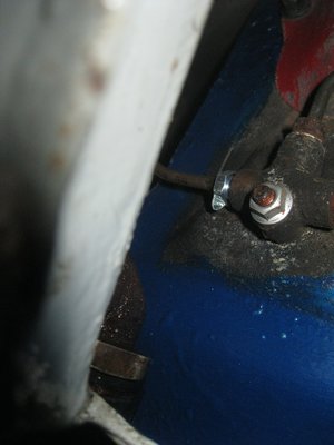

Daheim fiel mir ein Fleck hinten links auf dem Boden auf :shock: . Kein Öl, kein Kühlmittel, also Bremsflüssigkeit. Füllstände kontrolliert: Bremse fast leer. Aufgefüllt, auf die Rampen und die Verbindung der neuen Bremsleitung am T-Stück als Übeltäter identifiziert.
Bremsleitung.JPG [ 162.03 KiB | 8224-mal betrachtet ]
Bremsleitungsschlüssel ging nicht zum Festziehen (zu wenig Platz zur Spritzwand), also mit nem 11er Gabelschlüssel 1/4 Umdrehung festgezogen (hatte Angst, das T-Stück würde abreißen), nochmal vorne aufgefüllt, seitdem ist die Kontrolleuchte aus :up: .

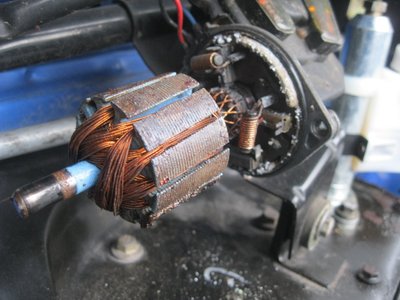

Den Wischermotor nahm ich mir als nächstes vor. Aufgemacht,
Wischermotor.JPG [ 194.24 KiB | 8224-mal betrachtet ]
geputzt, danach ging nur Stufe 2 und blieb auch einfach stehen, wo er ausgeschaltet wurde. Nach einem Tipp in the t-bar.com nochmal aufgemacht, mit WD-40, Bremsenreiniger und nochmal WD-40 eingesprüht, seitdem alles paletti :up: .
