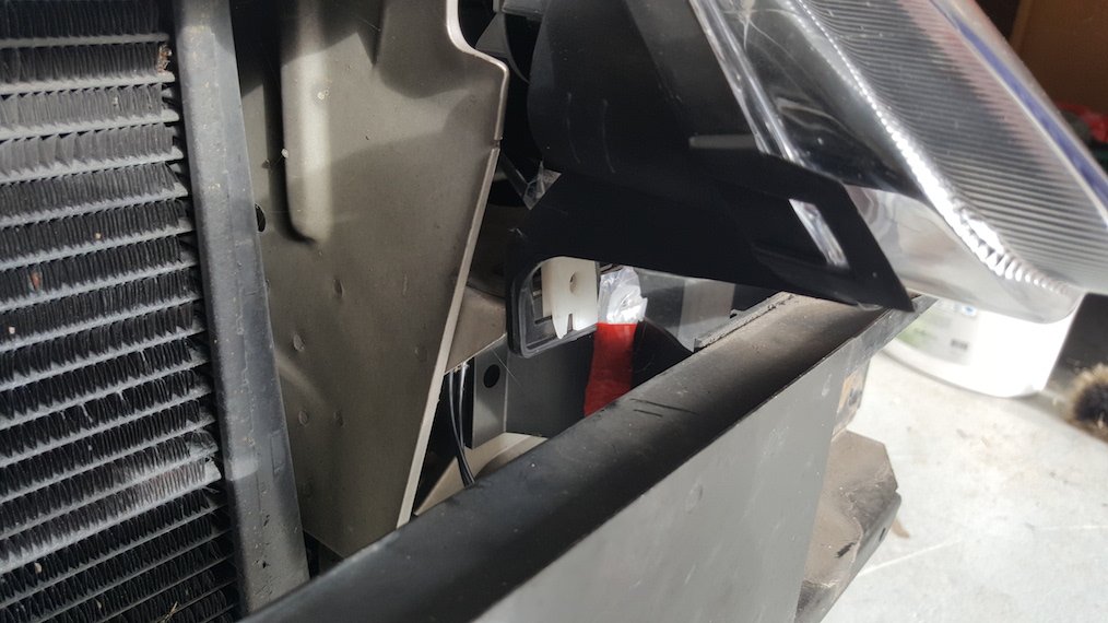

Beitrag Re: TF scheinwerfer in ein f verbauen
20161101_101315.jpg [ 185.25 KiB | 13027-mal betrachtet ]
wie ich die Schraubstelle so umbau das es in die einsteckt Lasche passt mit dem richtigen abstand das der Scheinwerfer nicht schief ist
ok, also der Satz ergibt für mich gerade keinen Sinn
und zu deinem Bild kann ich nur sagen, das der TF dort extra Halter hat die es beim MGF nicht gibt.
Gut ich versuch es nochmal:
da mein F nicht die richtige Halterung für diese Verschraubung (siehe Bild oben) hat. Wollt ich wissen wie das Andre gelöst haben??
( Einfach abgezwickt, so abgedrehmelt das es in die Steckverbinder Lücke passt?,......)
Nein. Du musst die Halterungen vom TF verbauen. Ich schau morgen mal nach, müsste eigentlich noch einen Satz liegen haben.
